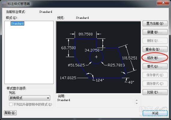

  2、按键盘快捷键“D”,调出标注样式管理器对话框;也可以在菜单栏“格式”—-“标注样式”打开。这里我们可以选择“修改”一个已经存在的标注样式,当然也可以选择“新建”一个全新的。

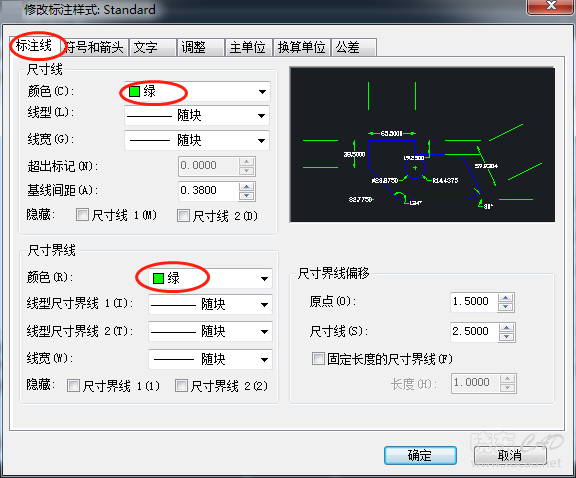

  3、进入“线”设置:“尺寸线”指数字下的横线(箭头和尺寸线是同样的颜色);“延伸线”指2根长竖线。参数参照下图进行修改。

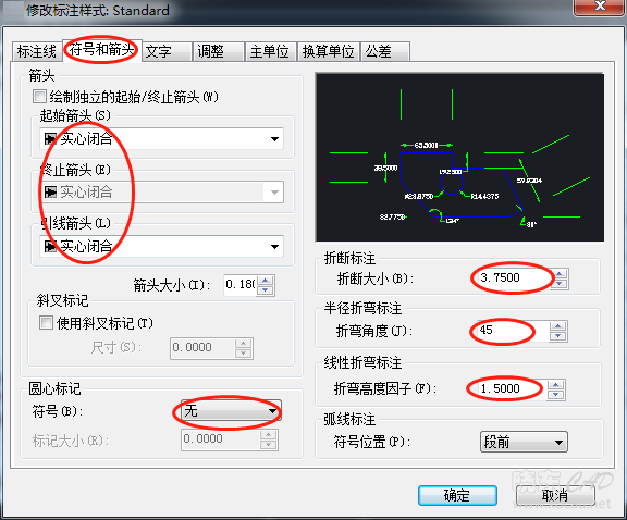

  4、进入“符号和箭头”设置:先修改箭头的样子,然后修改箭头的大小;圆心按习惯,都可以选,影响不大。其他的参下图进行设置

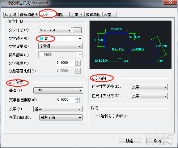

  5、进入“文字”设置:首先选文字样式,主要就是选字体,点“……”进入,选宋体或其他的字体;然后修改文字大小3.4;然后修改文字位置和文字对齐方式。

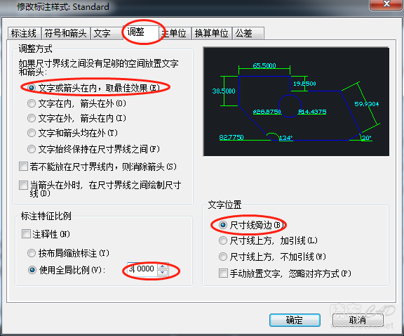

  6、进入“调整”设置:参下图进行设置。

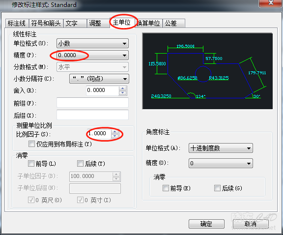

  7、进入“主单位”设置:这里有2个精度,一个是线性尺寸,一个是角度尺寸。对于精度较高的制图,一般要选择精确到小数点后两位。参下图设置。

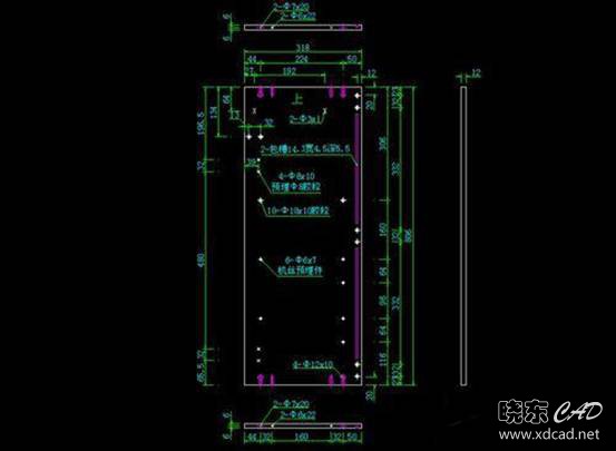

  1、完成标注样式修改后,就可以开始对图纸进行标注了。
  “线性标注”快捷键“dli”
  “直径标注”快捷键“ddi”
  “半径标注”快捷键“dra”
  “连续标注”快捷键“dco”
  注意事项:标注的时候要根据实际来标注。
