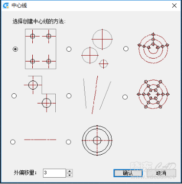

在浩辰CAD机械软件中调用【浩辰机械(M)】→【绘图工具(D)】→【中心线(C)】→【带孔的十字中心线(H)】或输入“GMCENCRHOLE”命令,按 ENTER 键显示“选择中心线选项”对话框,如下图所示:
指定孔的中心点,如果希望创建一个过孔中心线,必须指定一个孔的直径值,可以输入多个直径值,以“|”符号分隔(例如 ||4|6|12)。按 ENTER 键,指定插入其他过孔中心线的位置。就可以创建出如下图所示的中心线。注意 选择“没有孔”创建没有孔的中心线,然后为中心线指定直径值。
