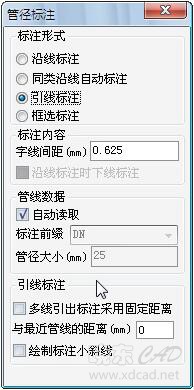

  管径标注
  菜  单:[标注]→[管径标注]
  功  能:标注图纸中各类型管线的管径。
  用户点击该命令调出管径标注的对话框。
  管径标注提供四种标注方式:沿线标注、同类沿线自动标注、引线标注、框选标注,可根据需要在标注形式中进行选择。
  [沿线标注]:点选单根管线后,显示管线管径,再次点击确定标注位置。
  [同类沿线自动标注]:点选某类型管线后,自动搜索图纸中的同类管线并进行标注,提供手动选取和自动全选两种模式。
  [引线标注]:通过指定直线来选择待标注的管线,并可以根据设置及鼠标位置实时显示标注样式。
  [框选标注]:以框选的方式选择指定区域内的管线,默认标注在各管线的中心,也可以通过设置改变标注位置。
  [字线间距]:控制标注文字和管线之间的距离。
  [沿线标注时下线标注]:在沿线标注形式中,将管径标注到管线下方。
  [自动读取]:选择管线后,自动读取管线中的标注前缀及管径大小。
  [固定距离]:控制引线标注距离管线的距离
  [绘制标注小斜线]:在引线标注形式中,显示小斜线。

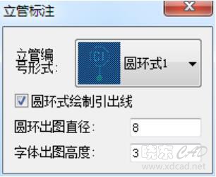

  立管标注
  菜单: [标注]→[立管标注]
  功能:可以对选择的立管进行编号标注
  命令行提示: 选择需要标注的立管:
  确定布置点或[全部(A)]<逐个>:
  确定标注位置点时,可以在逐个确定和全部确定之间切换,全部确定时根据一个立管的标注相对位置计算其他立管的标注位置;
  立管标注的尺寸参数和标注样式由【系统设置】→【绘图设置】中的相应参数决定。
