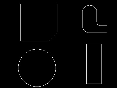

大师们分享个绘穿丝孔的LSP好吗,如扁顶在中心,大孔可以设离边多少就多少
可以设定多少或扁顶中心哪种谢谢
可以设定多少或扁顶中心哪种谢谢

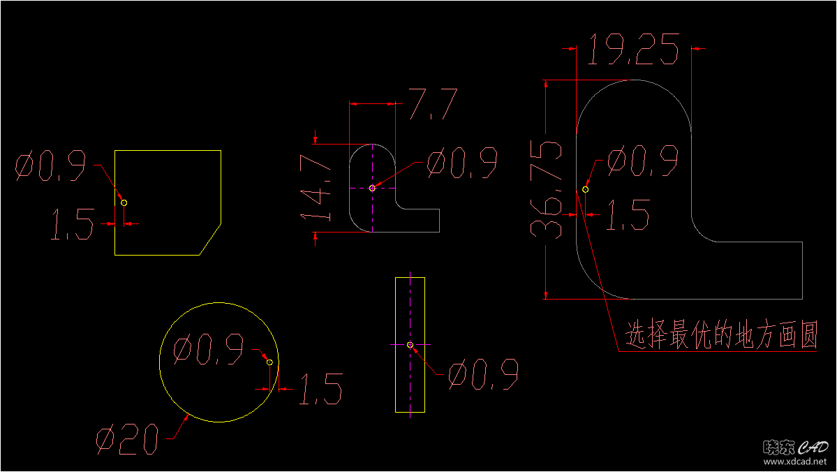

你好,是这样的,如方孔,圆孔在边上加一个穿丝孔,可设定离边的距离,加的圆孔大小在0.9左右都行,距离1.5左右,如果孔很小就在中心点上,
你的意思是,原先已经画好了一个方孔(或圆孔),需要在原先的孔旁距离1.5的地方画一个直径0.9的孔,距离1.5可以在画的时候输入(即可以修改). 是画在哪个方位是否也要选择(上下左右). 另孔很小就画在中心线上不太理解  详情 回复 发表于 2019-3-13 09:25
[attachimg]85682[/attachimg]  详情 回复 发表于 2019-3-13 11:40

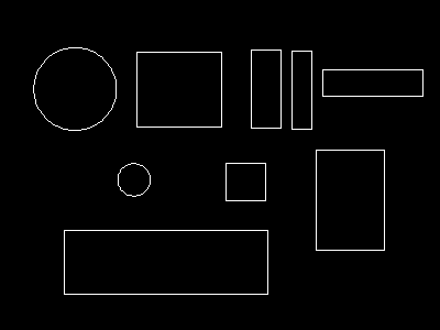

加载cxh.zip压缩包里的cxk.fas,使用命令CXK.
需要选择穿线孔位置, 左中(L)/右中(R)/上中(U)/下中(D)/中心(C)
中心模式离边距离不起作用
cxk.zip

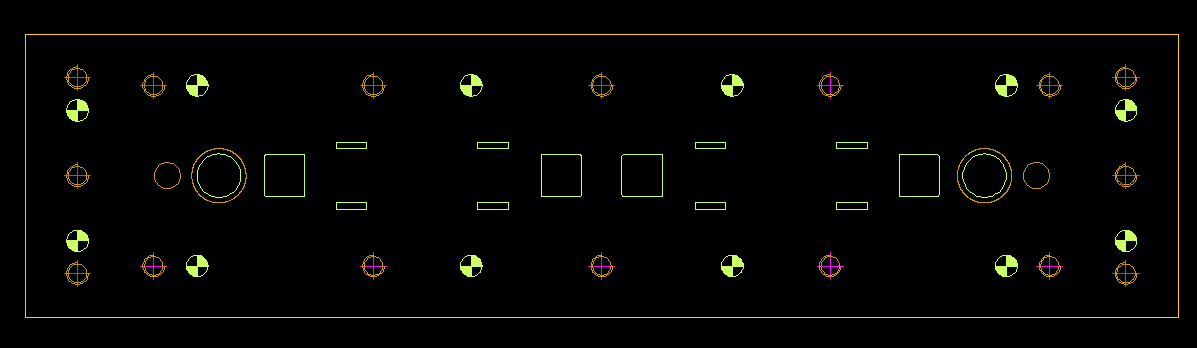

发表于 2019-3-13 17:32:32 | 显示全部楼层
这样行不行?
