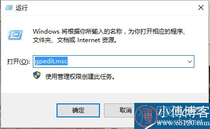

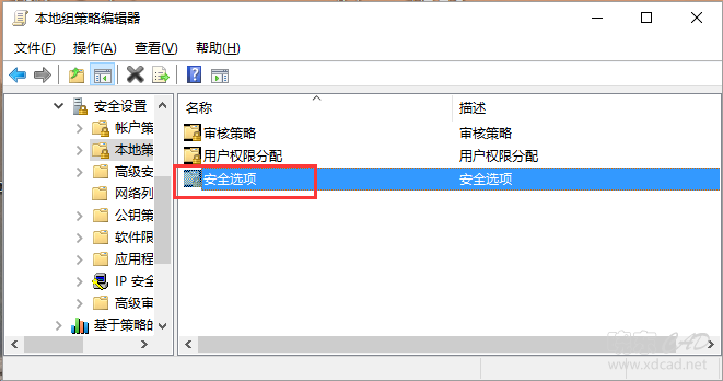

      1、按Win+R 组合键,打开“运行”,输入gpedit.msc,回车进入本地组策略管理器;

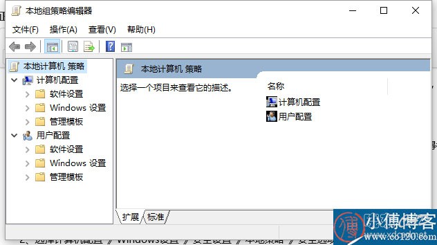

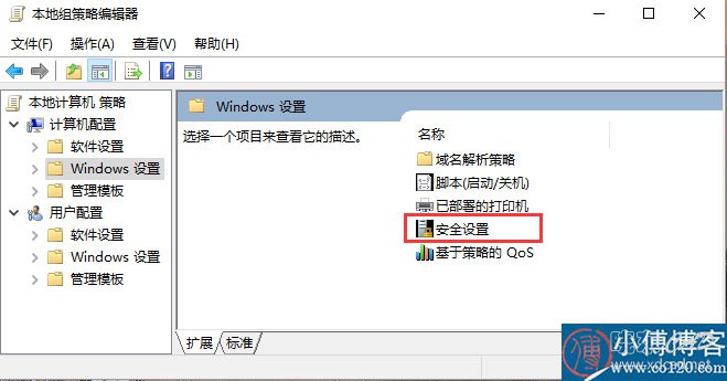

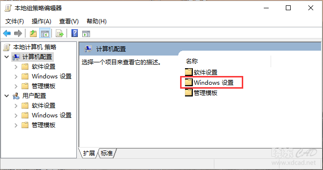

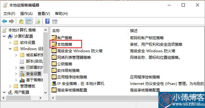

      2、打开“计算机配置”→Windows设置→安全设置→本地策略→安全选项:

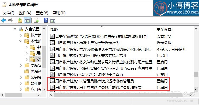

          用户帐户控制:以管理员批准模式运行所有管理员  设为禁用;
          用户帐户控制:用于内置管理员帐户的管理员批准模式 设为启用;
       3、重新启动电脑。
