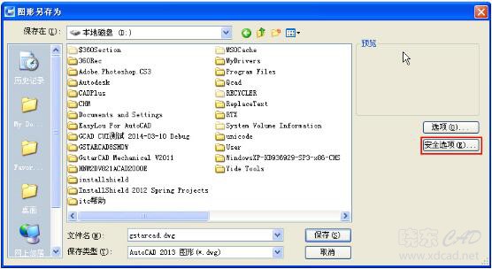

  第二种方法:当保存或另存时,在保存对话框的右上角点“工具”下拉菜单,在菜单中选择“安全选项”,如下图所示。
  弹出的对话框和设置方法与第一种方法相同。
