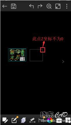

  打开浩辰CAD看图王,打开图纸,当图纸上点的Z坐标不为0;

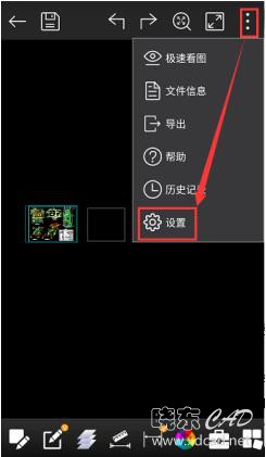

  点击图纸界面右上角的缩略符,设置;

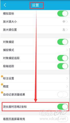

  在设置里有个“测长度时忽略Z坐标”,软件默认状态为打开;

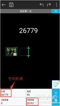

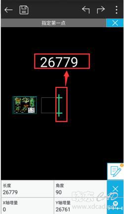

  返回图纸界面,测量长度,结果如下所示;

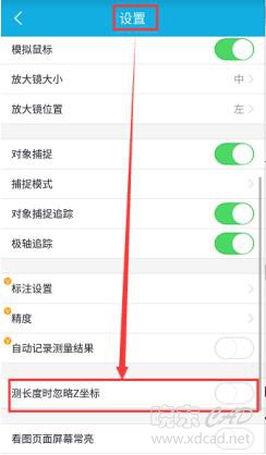

  同样,返回设置界面,将“测长度时忽略Z坐标”关闭;

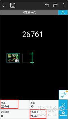

  返回图纸界面,测量长度,结果如下所示;
  当关闭“测长度时忽略Z坐标”时,测量的结果就是空间两点的距离。
