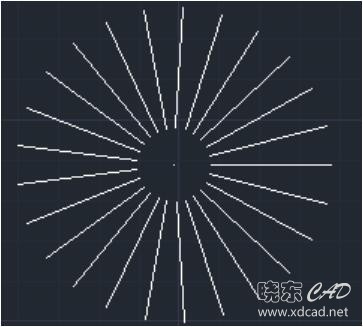

  浩辰CAD软件中如何绘制放射形分布的线段?接下来小编给大家介绍一下吧!
  在浩辰CAD机械软件中调用【浩辰机械(M)】→【绘图工具(D)】→【放射线(D)】或输入“GMRADIATION”命令,根据提示命令,进行如下操作,就可以绘制出如下图所示的图形。
  提示: 选择基准点:
  操作:鼠标拾取基准点。
  提示: 输入射线起点: <中心点>
  操作:鼠标点取射线起点。
  提示: 输入长度:
  操作:输入长度值或点取射线终点。
  提示: 输入放射线数:
  操作:输入放射线的条数。
