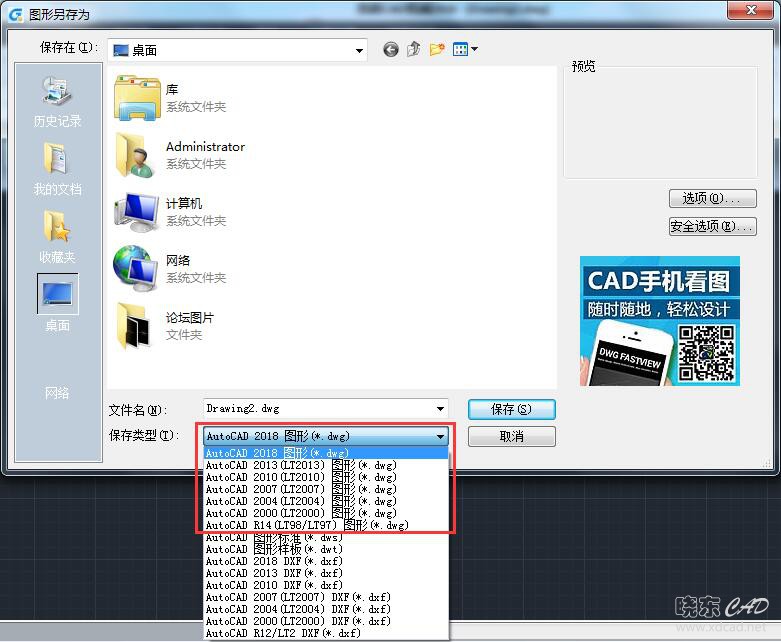

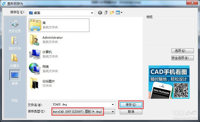

  按ctrl+shift+s,弹出另存为对话框,将文件类型改成自己需要的格式保存即可,比如我这里保存为2007版本。

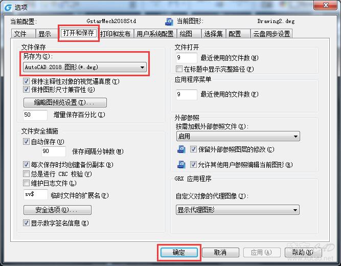

  如果你不想每次都选择一次文件类型,你可op回车,打开选项对话,进行如下设置,以后自动默认保存你设置的版本。

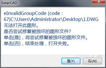

  可是总有打不开的时候,比如出现这种情况:
  这是为什么呢?
  上图是我用浩辰CAD2010打开图纸出现的提示,对方图纸是保存2013或2018版本的格式,所以我打不开。

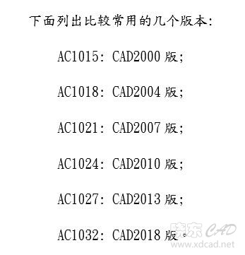

  首先来看下如下这张图:
  上图说明AC1032对应2018版本,那如何查看图纸是AC多少呢?

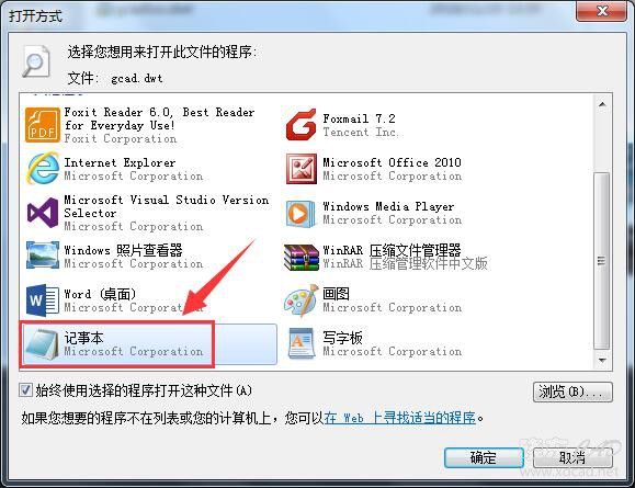

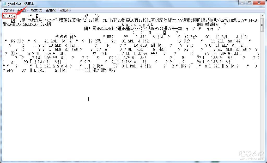

  记事本打开需要打开的图纸;
  上图AC1032代表该图纸保存的是2018版本,你只有安装2018或者2019才能打开。
