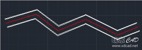

  根据用户给出DWG图纸的管道内径和壁厚,绘制CAD管道线。
  在浩辰CAD机械软件中调用【浩辰机械(M)】→【绘图工具(D)】→【管道线(P)】或输入“GMPIPELINE”命令,根据提示命令,进行如下操作。
  提示: 请输入管道内径<10.0000000>:
  操作: 输入管道内径,或者回车接受默认值。
  提示: 请输入管道厚度<>:
  操作:输入管道壁厚。
  提示: 请输入起点
  操作: 拾取或直接输入管道线起点。
  提示: A 圆弧/<请输入下一点>:
  操作:
  1.输入点绘制管道线直线部分。
  2.输入 A。
  提示: 请输入圆弧终点
  操作: 输入圆弧终点,绘制管道线圆弧部分。
  3.直接回车或者空输入结束命令。绘制出如下图所示的管道线。
