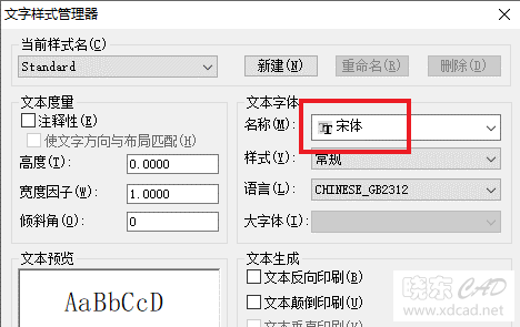

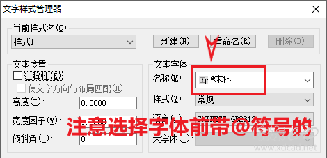

  1.打开浩辰CAD软件,选择菜单“格式”--“文字样式”(如果是二维草图画面,则选择工具选项卡,找到样式管理器),打开“文字样式管理器”,新建“样式1”,注意样式1与标准样式的区别,样式1的文本字体前面有@符号,如下图所示。

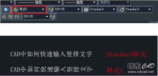

  2.将样式工具栏中文字”样式1”置于当前,输入命令“text"后按一下空格键增加单行文字,输入文字内容后,可以实时查看效果如下图。

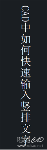

  3.将文字旋转-90度:选中刚才输入的文字,输入命令"ro",再按一下空格键,指定基点,输入旋转角度"-90",按一下空格键,至此完成,最终效果如下。
