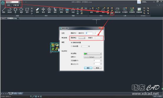

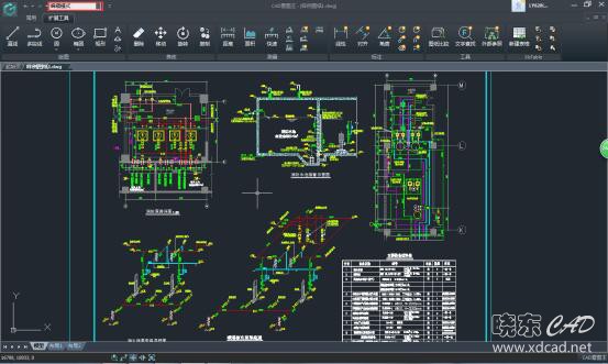

  1、使用浩辰CAD看图软件打开图纸,切换到编辑模式下;
  2、在CAD扩展工具菜单下,找到标注的工具栏,点击标注测量设置命令,会弹出参数设置的对话框,罗列出了标注的相关参数设置的功能;

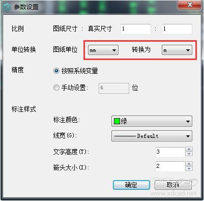

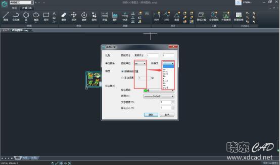

  3、点击单位转换参数后面的图纸单位和转换为,选中需要的单位,进行转换,点击确定。

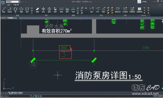

  4、设置完成后,测量的结果就是根据设置后的样子来显示测量结果的。
  以上就是浩辰CAD看图王中,在标注的时候是如何设置标注单位的具体操作步骤和使用的过程,这个标注的单位可以根据需要来设置,然后设置完成后,标注的结果就会符合参数设置的相关属性。
