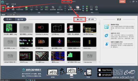

  步骤一:在浩辰CAD看图王电脑版中打开图纸。

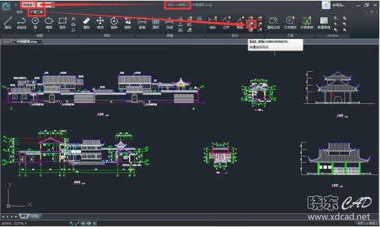

  步骤二:在编辑模式,扩展工具栏中选择坐标标注功能。

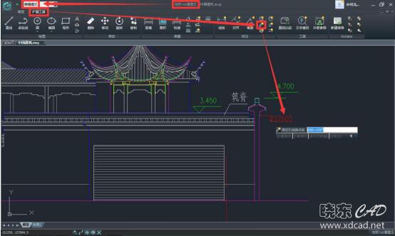

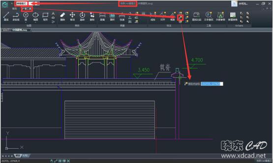

  步骤三:选择要标注的位置,即指定坐标点。
  步骤四:点击鼠标左键,拖动鼠标至标注终点,点击鼠标左键完成CAD标注,即指定标注引线端点。

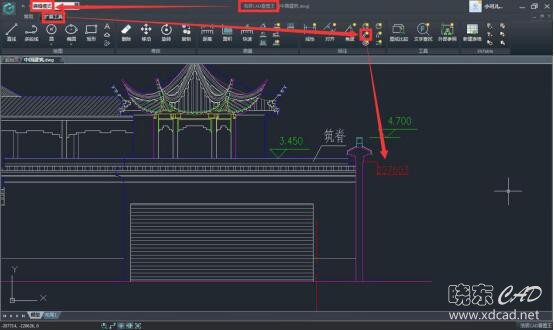

  完成后的标注结果,如下图中大红色部分,这个结果就是我们需要的世界坐标系的标注结果。
