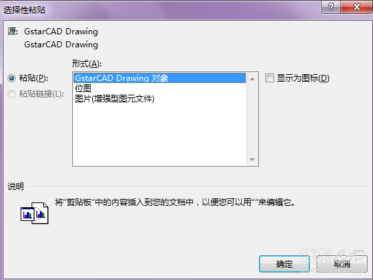

  复制粘贴实际有两个粘贴方式,一种是单纯的图片格式,比较固定不能被修改了。
  另外一种常用的cad drawing 对象粘贴。
  如果想改变方式,在word里面选择性粘贴就可以了。
  DWG图纸插入word方法二:
  第二个方法caddrawing对象好处是,后续可以修改,双击图形可以回到cad里面。

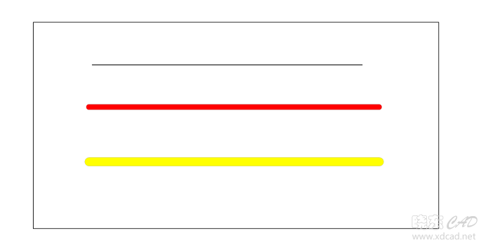

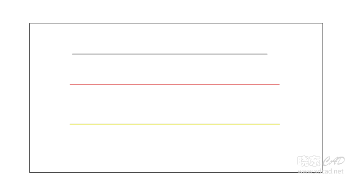

  另外一个需要注意的是线宽问题,必须在CAD里面激活线宽显示,如果从Word里面双击编辑过图片,请重新检查激活线宽。如下图所示,原图CAD已经打开何关闭线宽,粘贴后可见不同线宽效果图。
  1.CAD图纸中没有打开线宽时候粘贴:
  2.CAD图纸中打开线宽时候粘贴:
