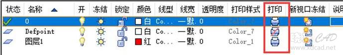

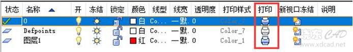

  本来,它的打印符号显示为灰色(系统默认不打印)。

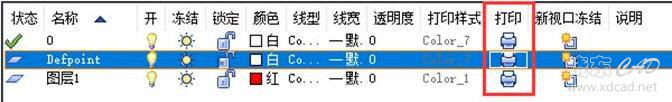

  去掉名称中的s后,符号变成非打了(小红杠)。
  点击一下打印机小按钮,就又变成打印图层了。
  不过一般我们不这么干。而且即便你改变了它的名称,它依然删不掉。系统还是默认它为永远的defpoints。只要你习惯它的存在,它只是一个无公害的图层。
