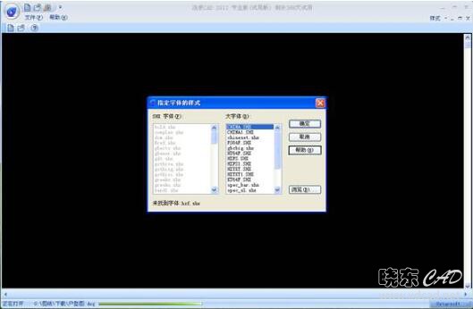

  你是否在打开图纸的时候遇到如下界面(以浩辰CAD为例)。

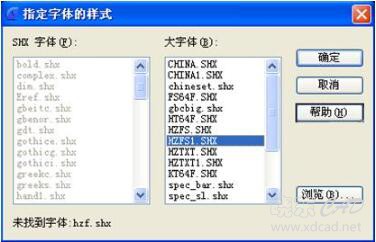

  从弹出的对话框的底部,我们可以看到,之所以会出现这种状况,是由于CAD程序没有找到hzf.shx字体所致。

  在如下图所示对话框右侧选择一种字体,然后单击“确定”。
  这种方法的优点是省事,但有两个缺点,一个是你所指定的字体不一定合适,如果指定的字体不合适,进入图纸以后文字会以“?”号显示,就是常说的文字乱码。这种情况下,你需要利用“格式>文字样式”另行指定替换字体;另一个缺点是下次你打开图纸时,还会弹出上面的对话框,麻烦吧?

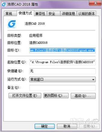

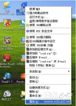

  1、右键单击桌面上的CAD图标,在弹出的菜单中选择“属性”。
  2、在弹出的对话框中选择“查找目标”。

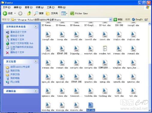

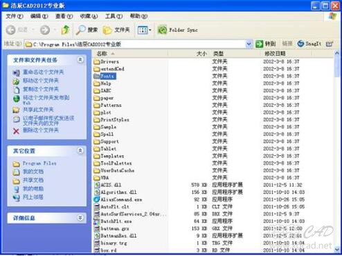

  3、CAD的安装目录会自动打开(我装的是浩辰CAD 2018,其它CAD类似)。打开Fonts文件夹(一定有这个文件夹),这就是CAD的字库。
  4、可以看到,文件夹Fonts中包含了当前CAD使用的所有文字。你需要把缺失的字体文件添加到这个目录中。
  字库是找到了,可有朋友说了“我压根就没有这个缺失的字体,找到字库有什么用?”的确,巧妇难为无米之炊……如果手上有对应的字体,那当然好,不过没有也不打紧,我们这里可以使一招“乾坤大挪移”或者“移花接木”。
  在字库中选择一个字体文件,将其拷贝出来,然后将名字改为hzf.shx(如果缺失的是别的字体,把文字名改成对应的字体名称就可以),并将改名后的字体粘贴到字库中,如下图。当然,你得保证所选的字体可以让图纸中的文字能够正确显示,如果不能确定,可以利用上面第一种字体替换方法打开图纸试一下就OK了。
