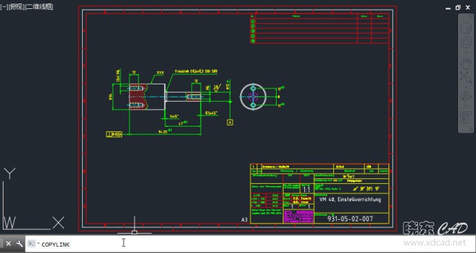

  复制连接COPYLINK就是专门干这个事情的,而且跟常规的复制粘贴不同的是,复制粘贴COPYLINK不需要先选择对象,只要将视图调整到合适的状态,然后执行复制链接命令,如下图所示。

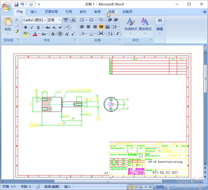

  然后到WORD或EXCEL里按CTRL+V就可以将图纸粘贴过来,如下图所示。
  注意观察的话,可以看到在按CTRL+V后在CAD里进行了一些列操作,生成了一个包括要粘贴图形的临时图形文件,然后才会粘贴到其他软件中。

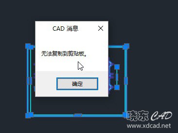

  如果图纸中有一些特殊图形,比如图纸中有代理对象(PROXY ENTITY)被选中的时候,用CTRL+C会提示无法复制到剪贴板,如下图所示。

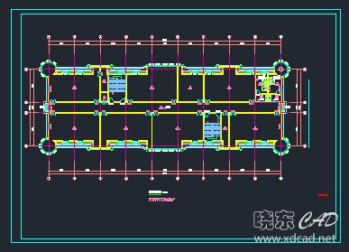

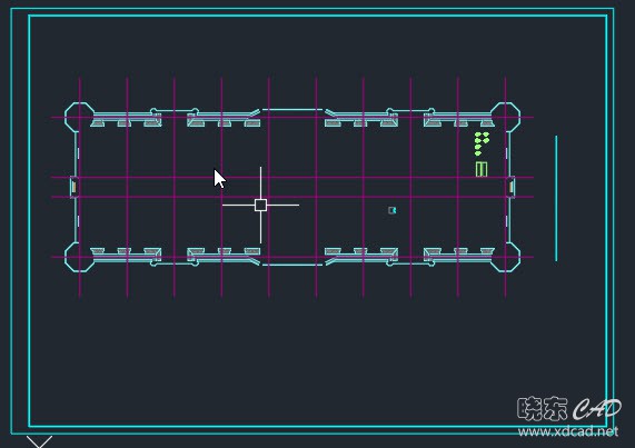

  有些专业软件的自定义对象代理对象是空的,比如天正建筑的墙体等,如果没有装天正的时候是看不到的,但有些专业软件的自定义对象的代理图形是可见的,上面的图纸正常显示应该如下图所示。
  复制链接的时候会忽略代理图形,当图中包含代理图形时用复制链接,确实不会出现无法复制到剪贴板的提示。如果图中的代理图形是多余的数据的话,倒是可以用复制链接来解决问题。如果途中的代理图形是有用的,希望图纸复制粘贴后保留原来的数据的话,用复制链接就不行了。比如说上面的图纸用复制链接后粘贴到新图中保存,然后即使到有专业软件的CAD里打开时也会丢失墙体、轴号等图形,如下图所示。
