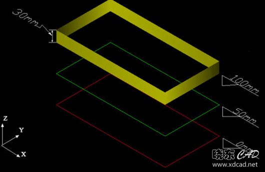

  7、 厚度(Thickness)和标高(Elevation)
  绘矩形时,命令提示中出现E和T两个参数,初学者不易理解,其实非常简单:
  E参数为矩形所在的标高平面(即平行于标高为0的XY平面的其他平面,其标高值体现于Z轴上)
  T参数为矩形的厚度,即形成立方体的高度(三维图中可见)
  下图中有三个矩形,其中红色和绿色的厚度为0,黄色矩形的厚度为30,三个矩形的标高分别是0、50和100。
  厚度是二维图形的一个基本属性,标高不仅可以每个对象单独设置,也可以对视图进行整体设置。
  Thickness:你打开属性框(Ctrl+1),可以看到厚度是对象的一个基本属性。大多数二维图形都可以设置厚度,例如直线、多段线、圆等,但样条线(spline)无法设置厚度。
  Elevation:如果你绘制的图形Z坐标不为零,说明你的当前视图有标高。你在不选择任何对象的情况下,打开属性框(Ctrl+1),看看视图的Z轴坐标。在属性框还改不了,你需要输入elevation命令,然后修改标高。
