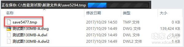

  要想验证TMP文件的存在很简单,我们找一张稍大的图纸,在CAD里打开图纸,同时打开图纸所在的目录,点保存,我们可以看到CAD的顶部进度条都可以看到在保存TMP文件,同时在文件目录下也可以看到多出了一个TMP文件,如下图所示。
  因为了有保存TMP的中间过程,即使在保存时出现意外,原DWG文件也不至于损坏,只是TMP文件会在目录中保留下来。网上看到很多人注意到这一点,问为什么保存出错会生成TMP文件,其实这不是问题,问题在于为什么保存不成功,保存不成功后怎么办。如果机器没有出现断电等异常而出现保存错误的情况,这也有多种可能,首先需要看一下文件是否有严重错误,可以用AUDIT核查功能检查修复一下错误,如果还不行,需要看一下你的软硬件环境会有什么问题。之前遇到过一个网友他们单位安装了加密软件,这个款加密软件处理有问题,当CAD写完TMP文件后,无法改名覆盖DWG,也会导致保留TMP文件,他们每次需要手动来改TMP的文件名。
  在保存DWG不成功的情况,TMP文件是否用于恢复图纸主要看问题出在哪一步,如果在第一步保存TMP文件的过程中就出错,TMP文件不完整,这种TMP文件改成DWG也会打不开,如果出现在第三步,也就是TMP文件在改成DWG时出错,这种情况下TMP文件应该可以改成DWG后打开。其实有时看文件大小跟DWG的差别就能大致判断TMP文件是否完整,如果比DWG文件小很多甚至是0KB,就不必再改名并打开进行尝试了。
