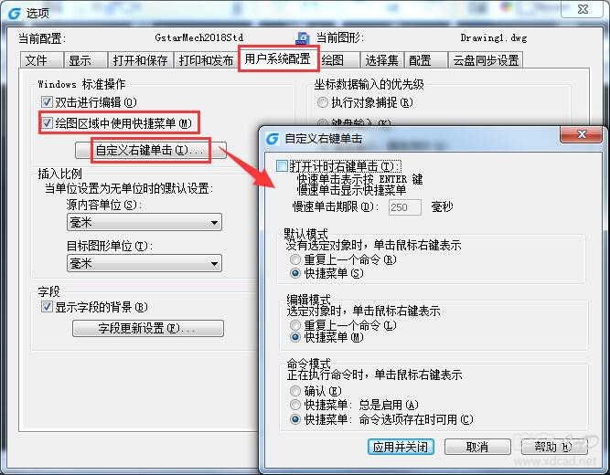

  在图形窗口中按鼠标右键
  默认状态下在图形窗口中按鼠标右键会弹出快捷菜单,但也可以关闭右键快捷菜单,让鼠标右键等同于回车,这样单击鼠标右键就可以重复命令了。
  当然也可以定制鼠标右键在不同状态下的鼠标右键的操作模式,如下图所示。
  比如我们可以设置右键慢击和快击的区别,快击的时候当回车用,慢击弹快捷菜单。也可以分别设置没有选定对象(默认模式)或选定对象(编辑模式)时是重复上一个命令或显示快捷菜单。

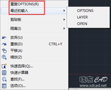

  即使没有右键菜单,也可以用右键菜单重复命令,在右键菜单的最上面也会显示“重复XXXX”,如下图所示。
  选择此项也会重复刚执行过的命令,只不过这样操作麻烦一点。

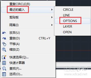

  右键菜单
  如果在图形窗口中右键设置成显示快捷菜单,不仅可以重复刚执行的命令,右键菜单中还会显示最近执行的命令,可以选择执行其中某一个命令,如下图所示。

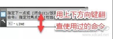

  上下方向键
  用向上的方向键可以在命令行翻找之前执行过的命令,如果翻过了,可以用向下方向键返回,当找到了要执行的命令后,按回车键即可执行此命令,如下图所示。
  这种方式效率不太高,但如果命令名比较长,输入麻烦而且我们记得不是很熟的时候,可以用这种方式翻查一下。
