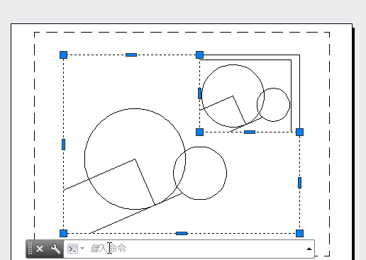

  有网友说布局中有两个视口,一个大视口,中间还创建了一个小视口,创建好后再小视口范围内双击无法进入小视口,也只能进入大视口,现在想调整小视口内图形显示怎么办?

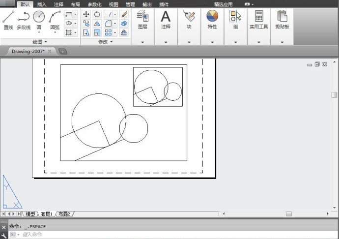

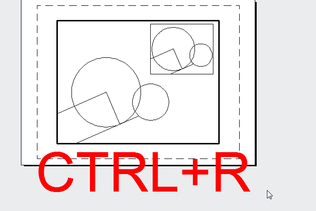

  一:CTRL+R切换激活视口
  如果布局里视口不多的话,可以先双击激活大视口,然后按CTRL+R就可以切换为激活小视口,如下图所示。

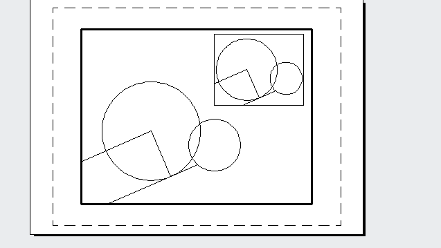

  二:调整视口显示对象状态后再双击小视口
  如果布局中视口比较多,用CTRL+R一个个切换就不太方便了,可以先再空白处双击返回图纸空间,然后选中小视口的边界,右键,在右键菜单中选择“显示视口对象>是”,然后再双击小视口就可以进入小视口了,如下图所示。

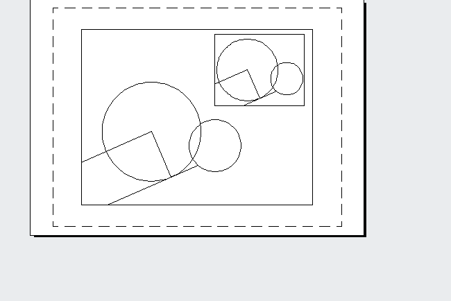

  四、裁剪视口,避免重叠
  重叠视口操作这么麻烦,那不如就将视口裁剪一下,让两个视口不重叠了。操作虽然麻烦一点,需要绘制一条封闭多段线来裁剪大视口,但后续操作就简单了。
  裁剪的话可以用视口裁剪的专用命令VPCLIP,到了高版本增加了通用的裁剪命令CLIP,可以裁剪各种图形,操作如下。
