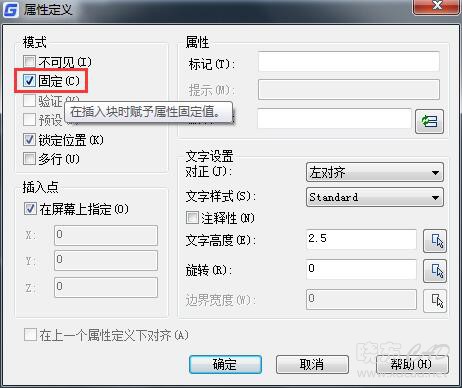

  其实原因很简单,就是在定义属性时勾选了"固定",如下图所示。
  在提示中我们可以看到这个设置的作用,就是属性值是固定的不能修改,帮助中也是简单的一句话:在插入块时指定属性的固定属性值。此设置用于永远不会更改的信息。
  但设置此参数后导致的后果在帮助里也没有明确的说明,所以使用中就出现了这样的问题。
  按照大家通常的理解,属性值设置为固定后不就是不能编辑了吗?应该还是一个属性块啊,它应该还具有其他属性的特点啊!

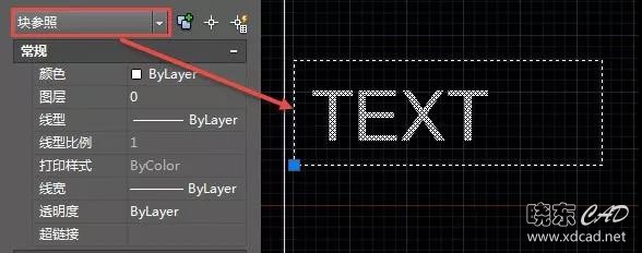

  但是事实却不是如此,如果一个图块中只添加了固定的属性值,就是一个普通块,从特性面板中直接显示为“块参照”,而不是“属性块”,双击也不会弹出增强属性编辑器,而是直接启动块编辑功能,如下图所示。

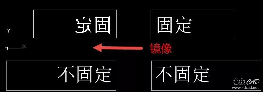

  不仅如此,当镜像的时候,固定属性也跟普通块文字一样,无法像常规属性那样自动保持可读性,如下图所示。

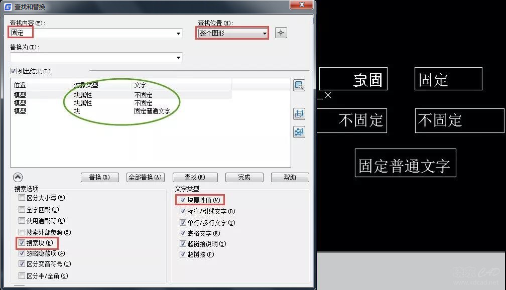

  更有甚者,因为固定的属性值不让修改,查找FIND命令都查找不到,如下图所示。
  可以看到无论是常规的属性还是块内的普通文字都能查找到,只有固定的属性值根本都查找不到,看来之前介绍查找的文章中还把这一点漏掉了。

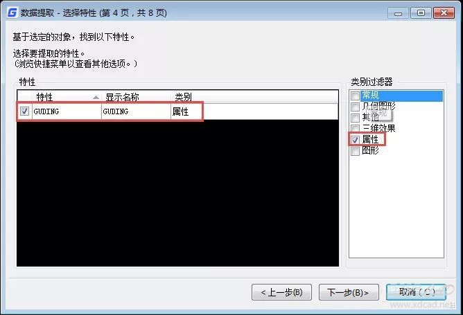

  从目前来看,我知道的它相对普通文字的唯一好处就是在数据提取的时候可以作为属性提取出来,如下图所示。
  也许一些二次开发的程序也可以将属性值信息提取出来,处理起来比普通文字可能相对简单一点。
