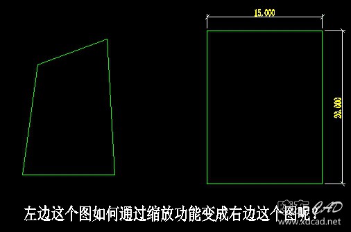

哪位大哥能帮小弟编个lisp程序,实现下图中的缩放功能呢?

CAD的scale缩放功能是整体进行缩放,我的意思是想以一条来进行缩放,其他的按照这条线进行相应的缩放,缩放后的形状会发生变化,而scale缩放后形状没有发生变化。  详情 回复 发表于 2019-5-30 09:19

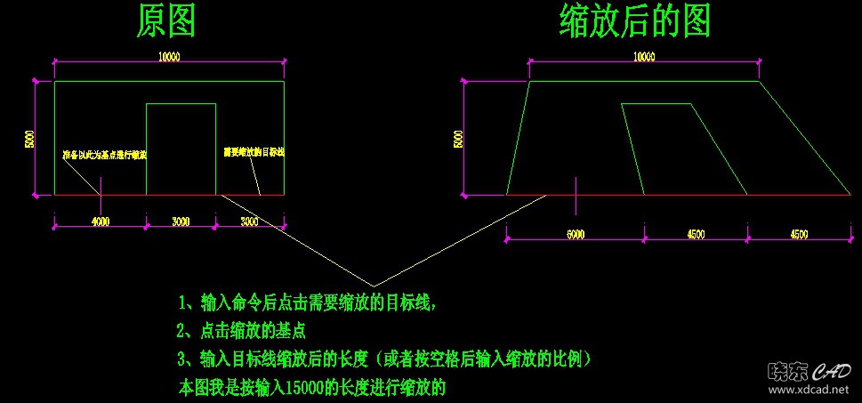

 楼主| 发表于 2019-5-30 14:42:32 | 显示全部楼层
忘了注明一下,上面那个10000长的线不能随着缩放啊,除了那条线之外的所有线按照基点进行缩放啊
发表于 2019-5-30 16:16:54 | 显示全部楼层
还是看不懂。
那就先简单一点吧,你看看能不能通过缩放功能实现附图的这个功能呢?  详情 回复 发表于 2019-5-30 17:59
 楼主| 发表于 2019-5-30 17:59:17 | 显示全部楼层

为什么要这么缩放呢?在哪方面能用到?
我想用在一种情景里面:我拍了一张照片,照片嘛,肯定是从一点向外观察的这种视角,就有远近之分,比例也就不一样。我可以实际量一下四周的长度,然后照片里面描边描出这个范围,通过这种不等比例的缩放,给他回归到  详情 回复 发表于 2019-6-9 11:24
 楼主| 发表于 2019-6-9 11:24:20 | 显示全部楼层
jddjdd 发表于 2019-6-8 21:41
为什么要这么缩放呢?在哪方面能用到?
我想用在一种情景里面:我拍了一张照片,照片嘛,肯定是从一点向外观察的这种视角,就有远近之分,比例也就不一样。我可以实际量一下四周的长度,然后照片里面描边描出这个范围,通过这种不等比例的缩放,给他回归到正确的比例上来。大哥,你能明白我说的意思么?
