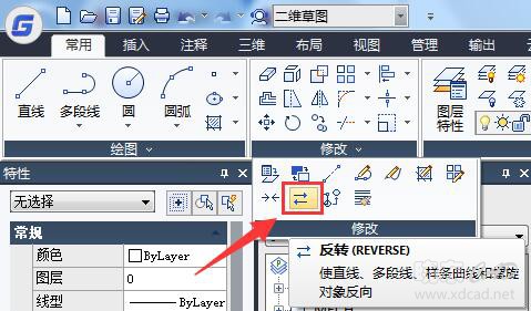

  到了高版本浩辰CAD,专门提供了反转REVERSE的功能,直接可以反转选定的直线直线、多段线、样条曲线和螺旋线的方向,如下图所示。

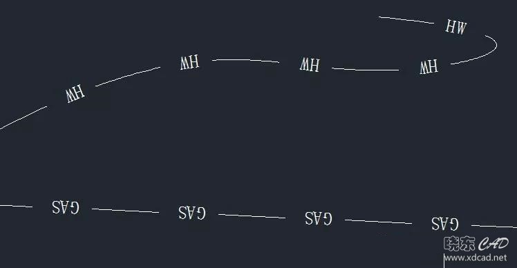

  CAD常规的带文字的线型,无论我们往哪个方向绘制线,线上的文字都会保持正常,但如果线型定义中文字和符号设置的是相对旋转的方式时,线型中的文字就可能颠倒,如下图所示。

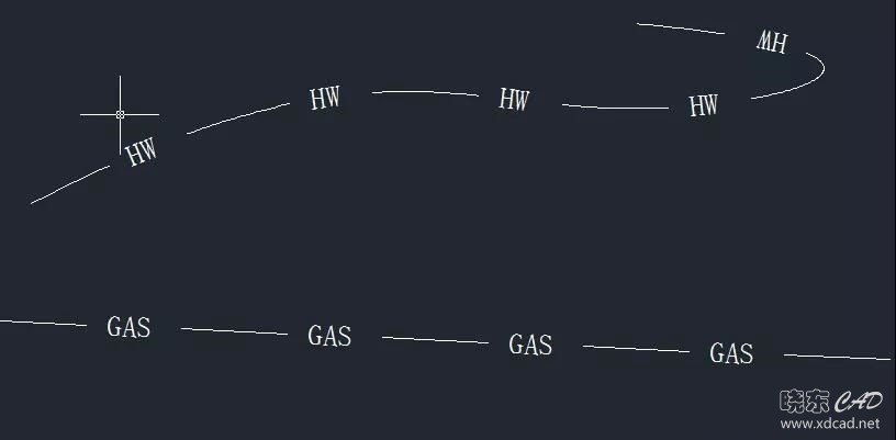

  如果遇到这种情况,就可以用反转功能调整线的方向,图形就可以恢复正常了,如下图所示。

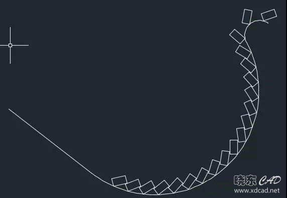

  比如路径阵列的起点和方向如下图所示。

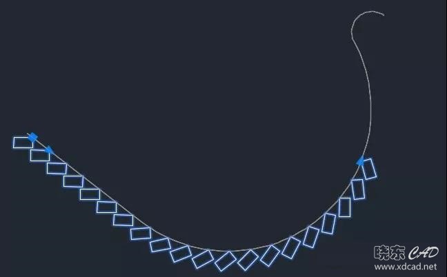

  将路径线的方向反转后,效果会完全不一样,如下图所示。
