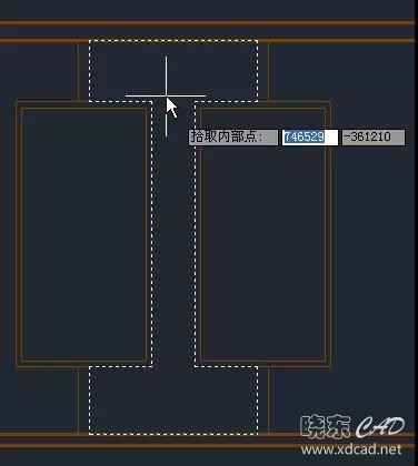

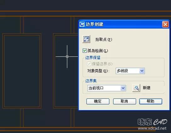

  转换多段线的方法也不止多段线编辑(PE)这一种,如果是有多个图形围成的封闭区域,可以用边界(BO)命令通过拾取点的方式生成多段线边界,如下图所示。
