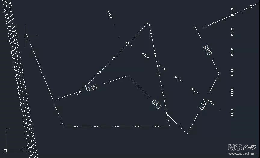

  有时候图纸中一些特殊的线型,比如中间带一些特殊符号或字符,如下图所示。
  但打开后显示为简单的直线,在有些版本的CAD中中间还会显示问号,很多人看到这种问题首先想到的要去找原来的线型文件*.lin,其实这个与线型文件无关!
  图纸中已加载的线型定义会跟图纸一起保存,不需要原始的线型文件也能正常显示,线型中间的这些文字或符号保存在形文件(*.shx,也就是字体文件中),需要去找线型使用的形文件,找到后,复制到CAD的FONTS目录下,再启动CAD打开图纸就好了。
  但关键是没有线型文件的话我们不知道线型到底用了哪个形文件,这个也不用担心,可以利用工具从图中将线型定义提取出来。
