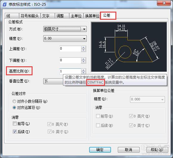

  标注公差高度比例
  标注中用于设置公差文字与常规标注文字的高度比,这个一般情况下不必修改,如下图所示。
