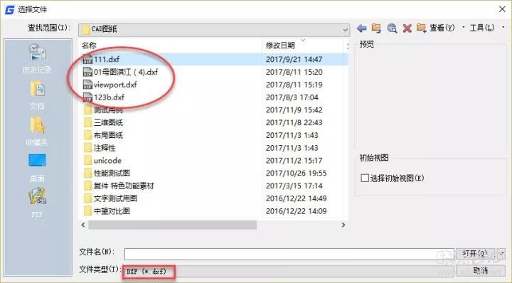

  安装完浩辰CAD后,双击DXF文件时就可以启动浩辰CAD并打开DXF文件。但启动浩辰CAD后打开图纸文件时,因为默认的图形文件格式是DWG,因此在对话框中看不到DXF文件,只需要将文件类型改成DXF文件就可以了,如下图所示。

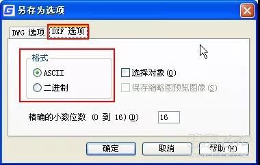

  DXF可以分为两类:ASCII格式和二进制格式;ASCII具有可读性好的特点,但占用的空间较大;二进制格式则占用的空间小、读取速度快。由于AutoCAD现在是最流行的CAD系统,DXF也被广泛使用,成为事实上的标准。绝大多数CAD系统都能读入或输出DXF文件。

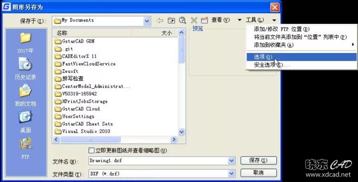

  在保存成DXF文件时,可以在选项中设置保存成二进制或ACSII格式,如下图所示。

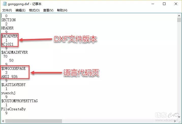

  DXF通常的是ASCII码的,用记事本就可以打开查看和修改内容,因此还可以利用DXF文件还可以了解很多图形的信息。
  我们可以用记事本打开一个DXF文件,查看一下文件的内容。文件的开头是文件头,有文件版本、代码页、保存图纸的用户等相关信息,下面就是图层、图形等相关图形数据,如下图所示。

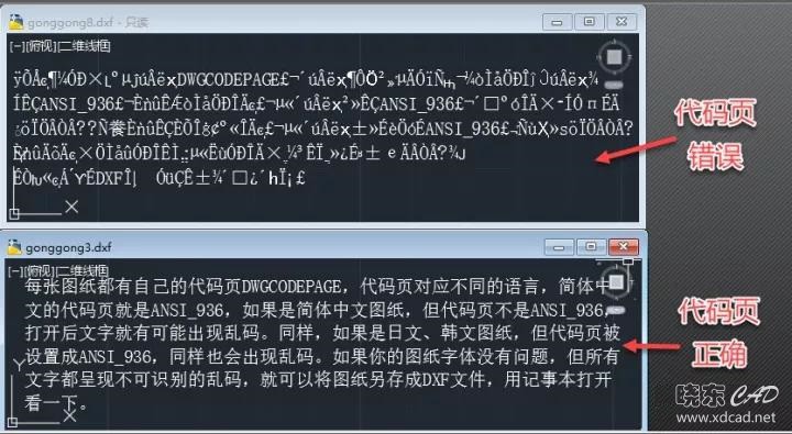

  每张图纸都有自己的代码页(DWGCODEPAGE),不同代码页对应不同的语言,简体中文的代码页是ANSI_936。如果是简体中文图纸,但代码页不是ANSI_936,打开后文字就有可能出现乱码。如果是日文、韩文图纸,但代码页被设置成ANSI_936,同样也会出现乱码。如果你的图纸字体没有问题,但所有文字都呈现不可识别的乱码,就可以输入DWGCODEPAGE回车,查看一下代码页。如果不对的话,最简单的修改方法就是将图纸另存成DXF文件,用记事本打开后将代码页修改回ANSI_936。
  如果你对代码页、图形的组码及DXF编码有一定了解,遇到问题,你可以直接在记事本中修改参数,修改完保存成ANSI格式的文本文件就可以了。
