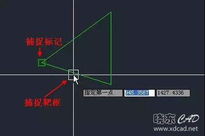

  十字光标距离图形多远就能进行捕捉,或者捕捉的灵敏度是由什么控制的呢?这个灵敏度是由捕捉靶框的大小决定的,也就是只要图形上任意一条边或一个点在捕捉靶框内,就可以被捕捉到。
  在CAD早期版本,捕捉靶框是直接显示的,你可以清楚看到捕捉靶框的大小和效果。可能是设计人员反应捕捉靶框显示会影响捕捉操作吧,在CAD高版本,捕捉靶框默认是不显示的,但它作用是不变的。如果捕捉靶框显示出来,应该是这样的,如下图所示。

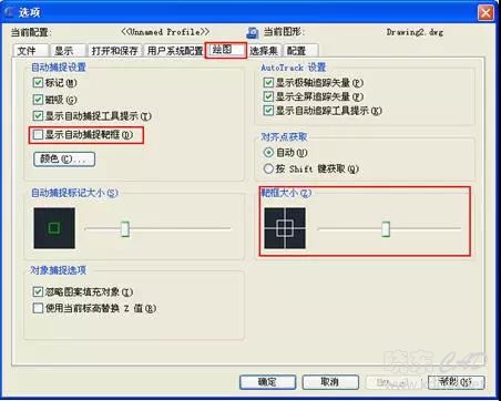

  捕捉靶框的大小和是否显示都可以在“选项”对话框中设置,如下图所示。
  在对话框中利用滑块来调整可以很直观地看到靶框大小,捕捉靶框的大小同样也可以通过系统变量:APERTURE来控制,默认大小是10个像素。这只是一个对于大多数人能接受的设置,但对于你不一定是最佳设置。你如果想找一个最适合你的配置,可以先打开捕捉靶框的显示(系统变量APBOX,设置为1为显示),尝试用不同大小的捕捉靶框在你的图纸中进行捕捉操作,根据自己的感觉来决定是否需要调整捕捉靶框大小。
