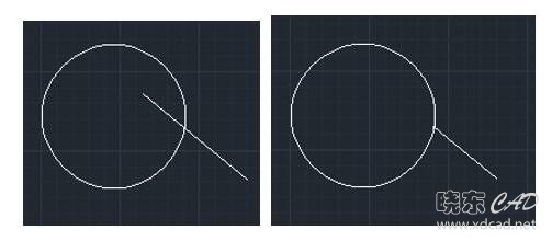

  CAD打断工具:打断
  在浩辰CAD机械软件中调用【浩辰机械(M)】→【构造工具(S)】→【打断(B)】或输入“DAD”命令,就会出现命令提示,选择要打断的线/圆/弧,然后指定打断点或另一个实体,就可以画出如下图所示的图形。

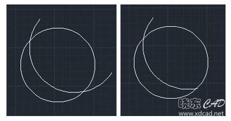

  CAD扩展工具:截交
  在浩辰CAD机械软件中调用【浩辰机械(M)】→【构造工具(S)】→【截交(E)】或输入“JJ”命令,就会出现命令提示,选择第一个实体,再选择第二个实体,就可以截交了。截交前\截交后如图所示。

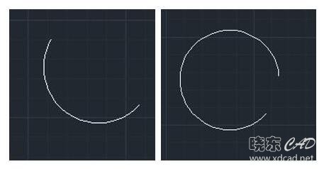

  CAD扩展工具:合并图元
  在浩辰CAD机械软件中调用【浩辰机械(M)】→【构造工具(S)】→【合并图元(J)】或输入“GMJOIN”命令,就会出现命令提示,选择第一个实体,再选择第二个实体,就可以合并图元了。合并前如图所示,合并后如图所示。

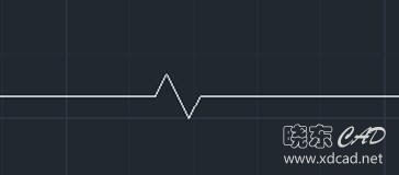

  CAD扩展工具:折断符号
  在浩辰CAD机械软件中调用【浩辰机械(M)】→【构造工具(S)】→【折断符号(K)】或输入“ZDF”命令,就会出现命令提示,选择需要插入折断符号的直线,在放置符号处单击直线即可,如下图所示。
