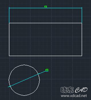

  在浩辰CAD机械软件中调用【浩辰机械(M)】→【辅助工具(A)】→【命令记忆器(R)】或输入“GMPOWERRECALL (或 J)”命令,这时命令行会提示:“请选择图形对象:”,以智能标注功能为例,来具体介绍词功能,用鼠标选取标注,如下图所示。

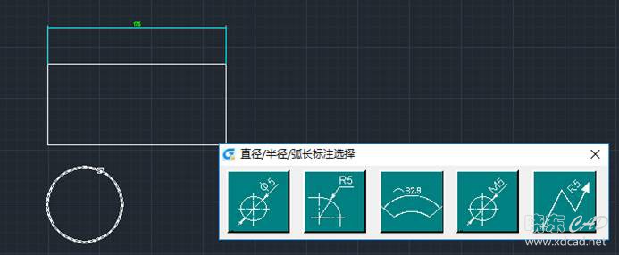

  结果相关图形实体的生成命令被激活。用户可根据提示完成操作。根据上述命令提示:“请选择线、圆、圆弧:”,选择圆后,会自动出现圆的智能标注的五种标注方式,如下图所示。

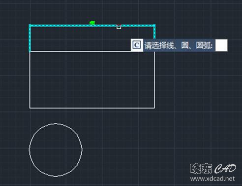

  用户可以根据需要,选择圆的相应的标注方式,即可完成操作,如下图所示。
