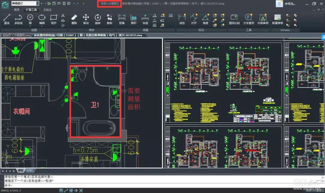

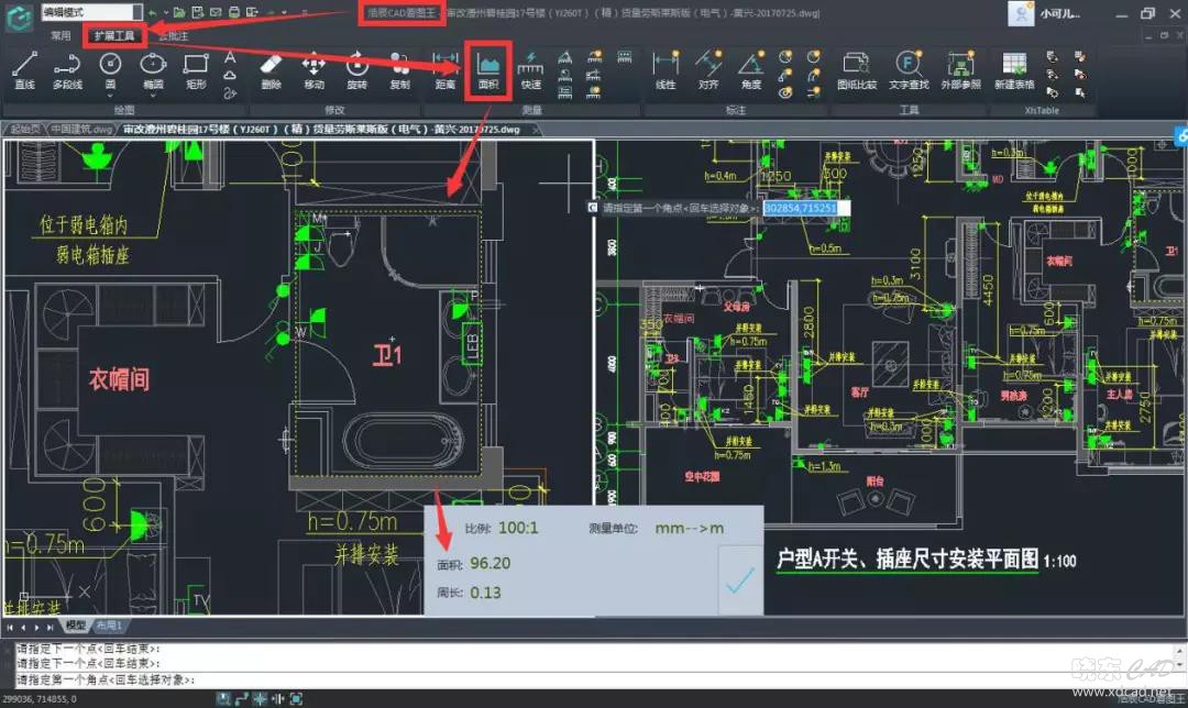

  首先,我们在浩辰CAD看图王电脑版中打开需要测量卫生间面积的CAD图纸,找到需要测量的位置,如图:

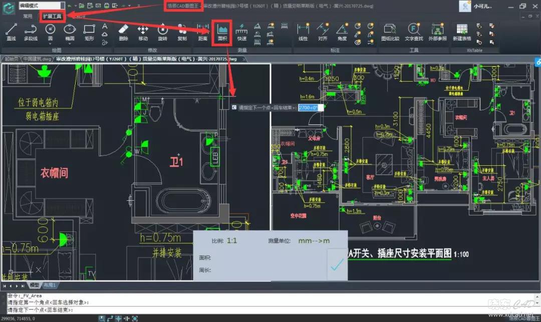

  接下来,我们需要启用面积测量功能来进行测量,面积测量功能位置:浩辰CAD看图王电脑版→扩展工具→测量功能→面积测量,如下图所示:

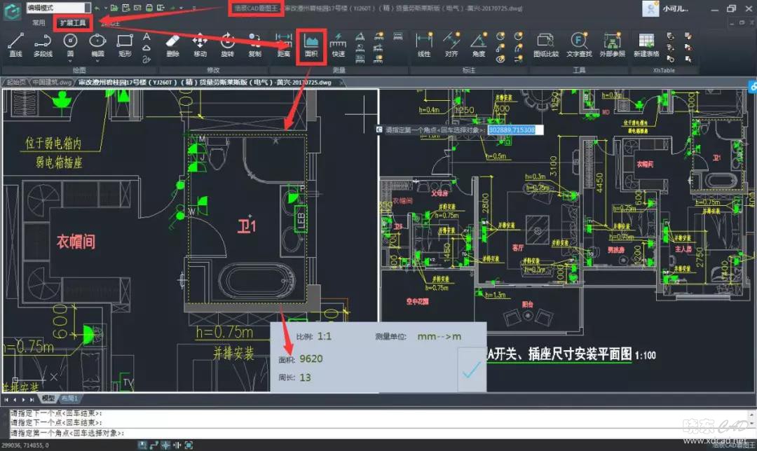

  启用面积测量功能之后,在图纸上选取需要测量区域的各个顶点,组成一个封闭的图形,如下图所示:
  选择完成之后,回车,该区域的面积就显示在界面下方的对话框中了,如下图所示,黄色的虚线框就是我们选择的测量区域:
  从测量结果中大家可以看出,测量出来该区域的面积是9620,如果我说测量结果是这个卫生间的面积是9620m2,这么大的卫生间你一定没见过吧?尽管这是一栋别墅,但是这卫生间也不应该有这么大对吧?其实您说的没毛病,9620m2肯定是不对的,那么问题出在哪里了呢?

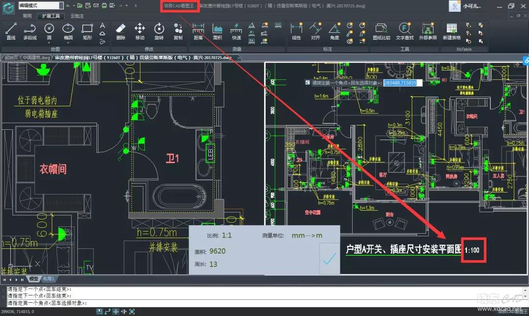

  大家仔细看一下图中的图纸比例1:100 ,对问题就出现在这里了,比例转换我们忘记了,浩辰CAD看图王电脑版默认的单位是mm,我们将其转换成m,那么对于面积来说经过比例转换,96.2m2才是这个卫生间真正的面积。
  这个时候就有朋友要说了,这个1:100的比例还比较好换算,万一比例是什么1:55,1:21等等不正规的比例,我们换算起来是不是就比较麻烦了呢?

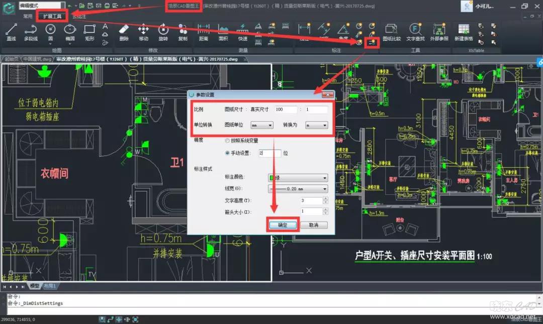

  其实,在浩辰CAD看图王电脑版中有测量比例设置功能,我们可以直接在里面将测量比例进行设置,这样测量的结果就不需要我们再进行比例换算了。
  测量比例设置位置:浩辰CAD看图王电脑版→扩展工具→测量设置,在这里我们将测量的比例进行修改,由于原图纸的比例是1:100,为了测量准确,这里需要反着来,也就是将比例设置成100:1,修改完成后,点击确定,如下图所示:

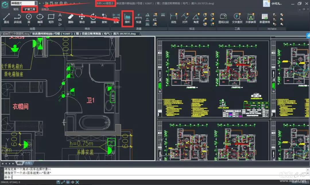

  设置好比例之后我们再来测量,测量的结果就是我们想要的标准结果了,如下图所示:
