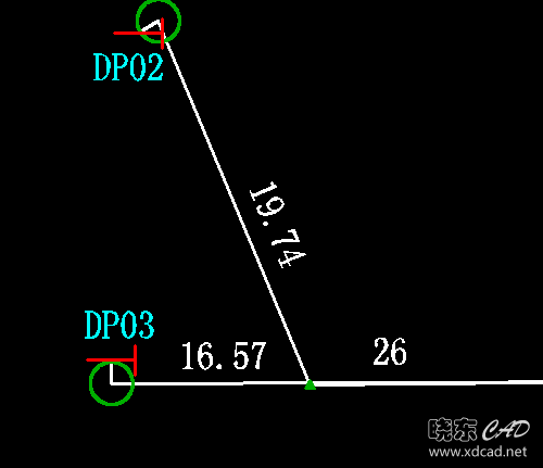

麻烦各位大师给分享个批量选择多位小数数字将其四舍五入保留为1位小数数字的lsp程序,十分感谢。
修改前
修改前
修改后
修改后

发表于 2019-7-19 16:13:47 | 显示全部楼层
(Defun c:test (/ EN SS STR VLN)
  (vl-load-com)
  (princ "\n功能 [选择带小数文本修改保留1位]")
  (While (setq ss (ssget ":S" '((1 . "*.*"))))
    (setq en (vl-remove-if-not
               '(lambda (x) (= (type x) 'ENAME))
               (mapcar 'cadr (ssnamex ss))
    (Foreach n en
      (Setq Vln (Vlax-Ename->Vla-Object n))
      (setq str (Rtos (atof (vla-get-TextString Vln)) 2 1))
      (vla-put-TextString Vln str)
  (princ)
您好老师,这个程序是可以把数字保留1位小数,但是有缺陷,它也能把带数字的文字和带数字的英文,字都改成0,麻烦老师给看下能不能解决,十分感谢。  详情 回复 发表于 2019-7-19 22:23
(Defun c:test (/ EN SS STR VLN) (vl-load-com) (princ "\n功能 [选择带小数文本修改保留1位]") (While (setq ss (ssget ":S" '((1 . "~*[~`--9]*")))) (setq en (vl-remove-if-not  详情 回复 发表于 2019-7-20 13:33

发表于 2019-7-22 15:15:46 来自手机 | 显示全部楼层
  (vl-load-com)
  (princ
文字和数安混合的处理不了 老师
比方:桃树56.77777 改成:桃树56.8
来自: 微社区
上传你的DWG文件吧,哪些要修改注明清楚  详情 回复 发表于 2019-7-22 16:40

您好老师,第二个程序就可以用了,谢谢您,十分感谢  详情 回复 发表于 2019-7-22 17:31
