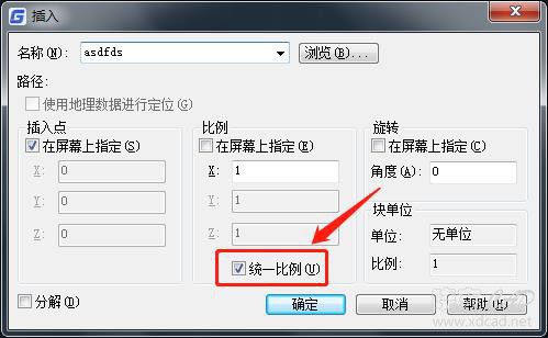

  在使用浩辰CAD软件绘图的过程中需要插入CAD图块时,XYZ轴可以设置成使用统一比例,也可以取消勾选“统一比例”,分别设置XYZ轴的比例,但有时候插入图块的时候发现“统一比例”选项是灰的,无法取消,也就是各个轴向只能使用相同的比例,如下图所示。
  在上面的截图中可以看到对话框右侧的图块预览图的左下角有一个小的三菱形标记,这说明这个图块是一个注释性的图块,这种图块各轴向就无法设置不同的比例,只能使用统一比例。

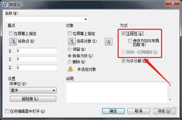

  图块的注释性怎么设置?
  在定义CAD图块的时候,勾选“注释性”就可以将图块设置成注释性图块,如下图所示。
  勾选“注释性”的同时,“按统一比例缩放”选项就会默认被勾选且无法修改。
  在设置注释性后我们通常不必再去设置图块的比例,只需要在注释性比例列表中添加与视口比例匹配的比例,在视口中图块就会自动调整调整。在特性面板或输入OBJECTSCALE命令可以设置注释性比例,如下图所示。
