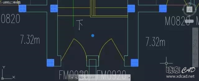

  在使用浩辰CAD软件绘制图纸的过程中,CAD图纸中多个区域的填充是一个整体,现在想把它们分开,怎么办?如下图所示。
  在上面的截图中有三个相互独立的封闭区域,由于在创建填充的时候将三个区域一起选中了,因此只生成了一个填充对象,现在想调整这些区域的位置或删除其中一个区域怎么办呢?

  当你一次性选择多个区域进行填充时,比如我们有一张建筑图,需要对图中的柱子进行填充,可以一次性选择所有柱子一起填充,如果不勾选“创建独立的图案填充”,创建的就是一个填充对象,如下图所示。
  这样的好处是:这些填充可以一次被选中,可以一起调整填充图案、比例,也可以一起删除。
  要想再将这些填充变成独立的填充,需要双击填充进行编辑,在填充面板或对话框中找到“创建独立的图案填充”选项,勾选此选项,如下图所示。
  如果你用的是CAD低版本,在填充对话框中更容易找到这个选项,如下图所示。
  选择了此选项后,这些柱子的填充都分开了,可以分别选中后移动、删除了, 如下图所示。
