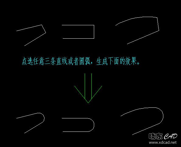

如图,大家讨论一下该怎么实现?要求自动修剪和删除没用的那条线。

这不就是圆角吗?

是的,如何快速实现

第一个和第三个要自己设置半径/直径的,建议先熟悉一下FILLET命令,感觉这个命令挺便捷的,不用再单独编程了

不是圆角,是三切圆,然后修剪,删除,有点繁琐,有没有快捷的方法?

三直线的好实现。
现在有两个问题。
1、有一个圆弧的,不知道,用CAD怎么做出来的,楼主讲讲?
2、有没有2个圆弧和直线的,或者三个圆弧的?

带圆弧的不好实现,就不弄了,现在就做3条直线的。  发表于 2019-8-2 12:34

抛开带圆弧的
