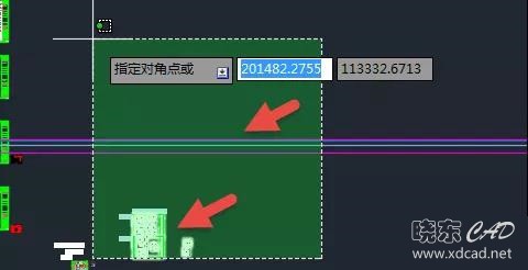

  在使用浩辰CAD软件绘图的过程中,有时候会遇到这样一个问题,其他专业给的CAD图纸中有一些横竖的构造线,所有图层都打开了,但就是框选不中这些构造线,这是怎么回事呢?接下来给大家介绍一下吧~
  可以看到框选的时候,其他图形都显示了选择预览的效果,亮显了,但这些构造线却没有亮显。
  在没有拿到图纸的时候我就猜测这些构造线是不是做到图块里了,拿到图纸后证实了我的猜测,正是如此。
  通过分次框选构造线经过的图块,很快就找到了这个图块,可以看到选中图块后,构造线也亮显了,如下图所示。
  将CAD图块炸开X,就可以看到它们确实是构造线还有射线,如下图所示。
