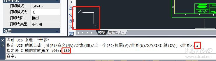

  在使用CAD绘图的过程中,打开一张CAD图纸,有时候发现坐标系和十字光标都倾斜了,有时候发现坐标系是正的,但十字光标倾斜了,这些是怎么设置的呢?怎么恢复呢?接下来以浩辰CAD软件给大家详细介绍一下吧~
  解决方法:设置用户坐标系UCS
  有些图形部分是倾斜的,而且角度都相同,那么可以在CAD绘图的时候临时旋转坐标系,画完在恢复世界坐标系。有些图形整体是倾斜的,为了方便绘图和打印,可以直接旋转坐标系。
  操作步骤如下:
  1、打开浩辰CAD软件在命令行输入UCS——回车。如下图所示:
  2、输入Z选项——输入需要旋转的角度——将UCS沿Z轴旋转一定角度。如下图所示:
  如果是别人画的图纸,不知道角度时,可以用图中某个图形作为参照来旋转坐标系。
  3、输入PLAN命令——回车——将视图切换为UCS的平面视图。如下图所示:
  小提示:UCSFOLLOW如果设置为1,在调整UCS后视图会自动切换到UCS的平面视图,就不需要在执行PLAN命令了。

UCS命令就能解决
