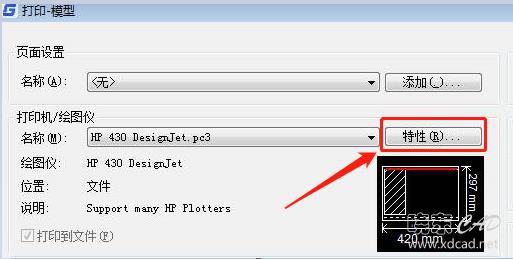

  首先打开浩辰CAD软件,然后打开打印设置(按快捷键CTRL+P),选择打印机,找到“特性”。如下图所示:

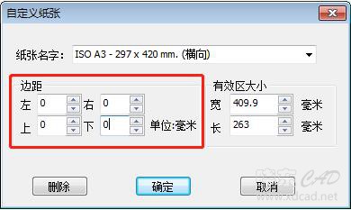

  打开特性选项后,修改自定义图纸的可打印区域。如下图所示:
  可以看到,默认的区域都留有距离,将上下左右全部改为0即可。
  然后其他的都保持默认,按下一步,最后确定——保存pc3文件。
  回到图纸空间,按CTRL+P设置打印。选择保存的pc3打印机,居中,满图纸打印,然后纸张选择刚才修改的图纸——窗口打印。
