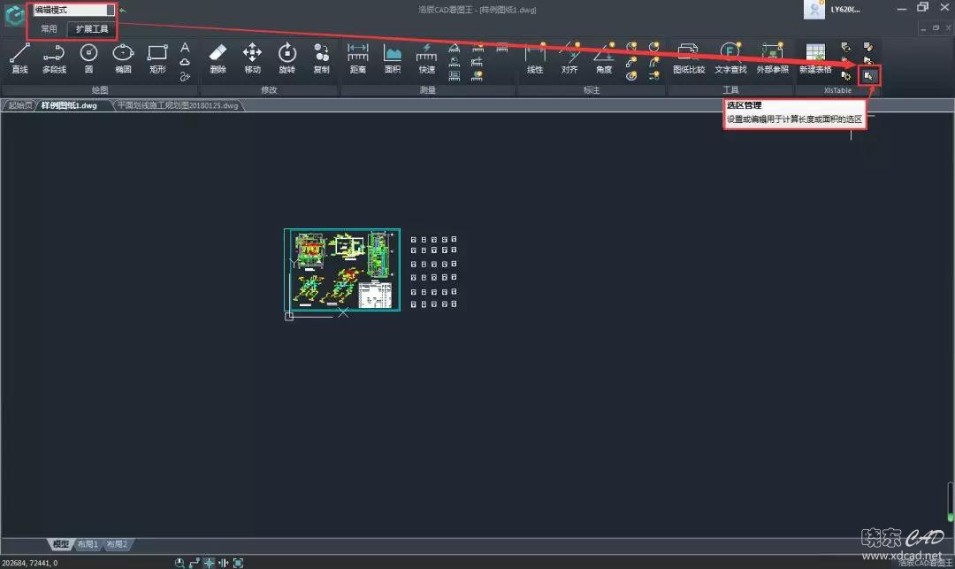

  1、 使用浩辰CAD看图王软件,打开图纸,找到选区管理功能;

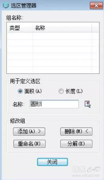

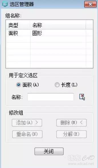

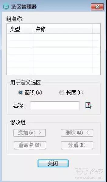

  2、 启动“选区管理”命令,弹出如下图所示对话框;
  3、 在“名称”处输入“圆形”,并点击其右侧“新组”按钮;

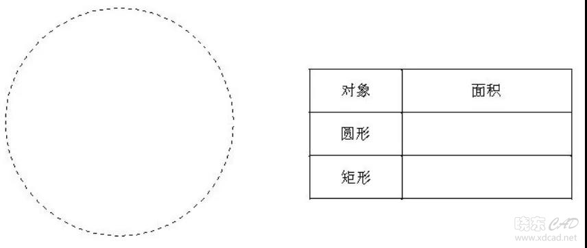

  4、 选择圆形;

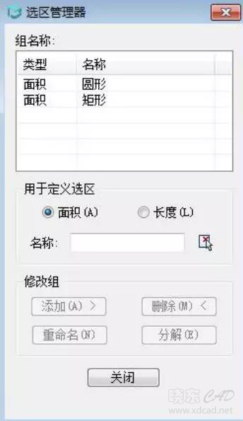

  5、 回车,“选区管理器”对话框列表中增加了“圆形”项;
  6、 利用相同的方法增加“矩形”项,并选定矩形为其关联对象;
  7、 点击“关闭”,退出选区管理器;

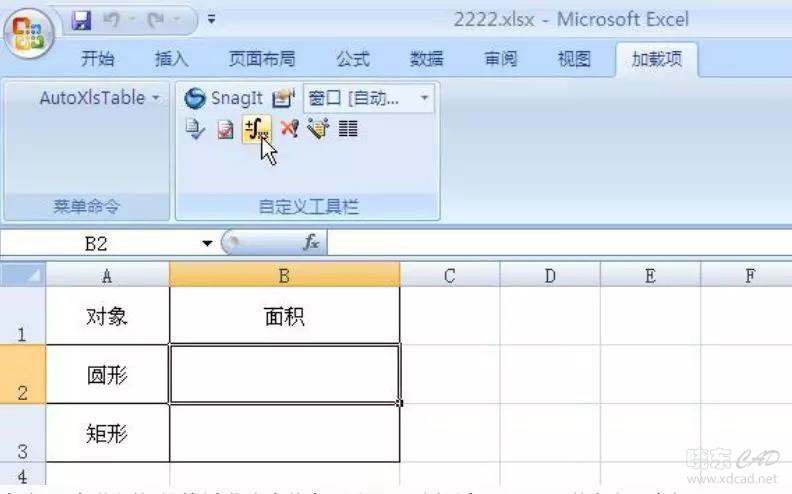

  8、 启用“编辑表格”命令,选中表格并回车,对表格进行编辑;

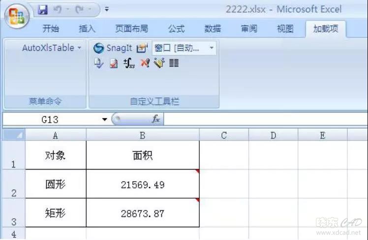

  9、 选中“圆形”右侧的单元格,点击加载项中的插入函数图标;

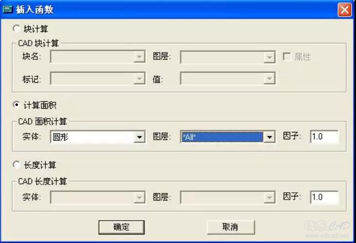

  10、 在弹出的对话框中指定实体为“圆形”,图层为“All”,并点击“确定”;
  11、 利用相同的方法插入矩形面积计算函数;

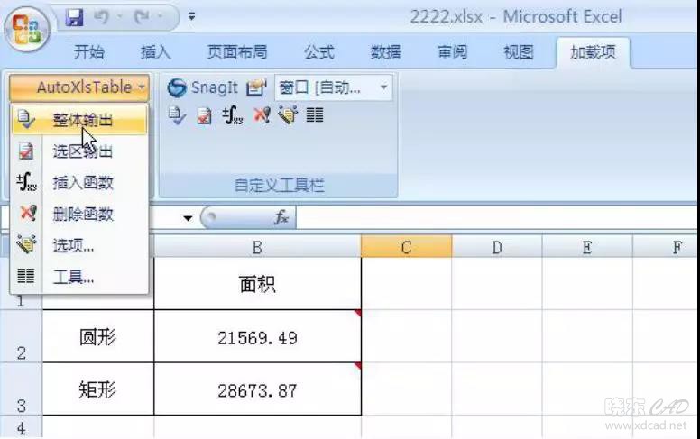

  12、 点击 AutoXlsTable 下拉列表中的“整体输出”选项;

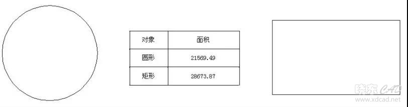

  13、 返回软件,表格自动计算圆形及矩形的面积;

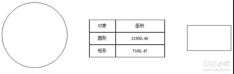

  14、 缩放矩形,表格的数据自动发生变化。
