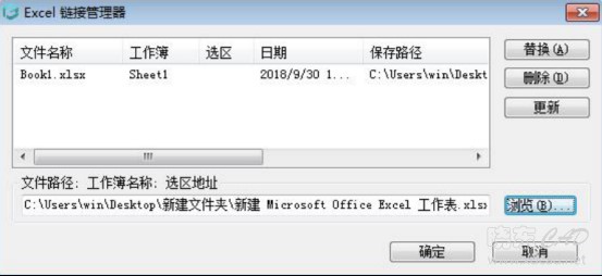

  首先使用浩辰CAD看图软件将图纸打开,然后启动文件连接管理命令;如下图所示:
  接下来选择表格对象,弹出【Excel链接管理器】对话框;如下图所示:
  点击【浏览】按钮,可打开文件选择对话框;如下图所示:
  选择欲与表格对象建立连接的 XLS 文件,并点击【打开】,返回【Excel链接管理器】对话框;如下图所示:
  利用对话框中的【替换】、【删除】及【更新】按钮,可以完成链接相关编辑与管理。
  以上就是CAD看图软件浩辰CAD看图王中文件连接管理的具体使用过程及操作步骤,我们可以使用新建表格功能,在Excel中进行新建并编辑表格,然后将新建的表格插入到CAD图纸中,并且可以保留Excel表格的相关属性,可以方便之后再进行多次更新等。
