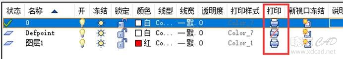

  在浩辰CAD软件中,其实Defpoints图层的不可打印属性是可以改变的。只要你改变Defpoints图层的名称即可。
  本来,它的打印符号显示为灰色(系统默认不打印)。如下图所示:

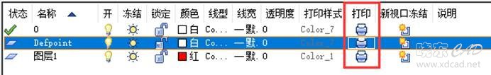

  去掉名称中的s后,符号变成非打了(小红杠)。如下图所示:

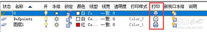

  点击一下打印机小按钮,就又变成打印图层了。如下图所示
