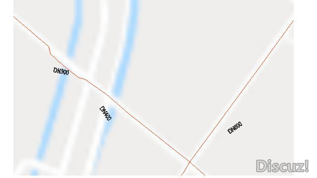

吧kml导入excel或者用记事本打开,然后html正则<name>.*?</name><name>[^<]*?</name>
,如何获取标注那一点的坐标,可否在中间取点,并在CAD上标记展绘 管线长度、井数、管径
经过一系列 的简单操作获得了以下表格。
把文字展放在两点的中 点,并保持一定 斜率的倾角即可,例如如下
