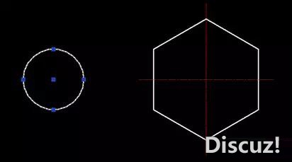

1、选择圆,使其夹点可见,如下图所示。
可以看到,一个对象可以有多个夹点。接下来还将会看到,不同夹点的功能也有所区别。

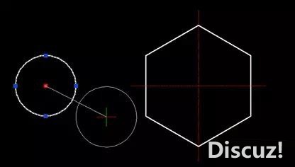

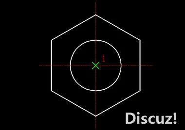

2、单击选择圆心处夹点,夹点变成红色。拖动光标,会发现圆会跟随光标移动,也就是说,圆心夹点是一个移动夹点。
3、将夹点拖动至下图中点1位置,完成圆的移动。

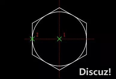

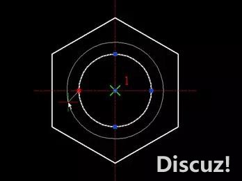

5、选中左侧夹点并向左拖动。在指定夹点位置之前,CAD会根据光标的位置动态地绘制一个预览圆。
6、将夹点移至点2,完成六边形的边界。可以看到,圆周象限点处的夹点是缩放夹点,其实,如果拖动右边的夹点,也可以实现相同的操作。

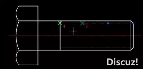

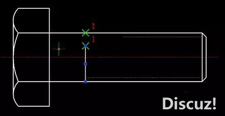

直线的夹点编辑方式与圆类似,选中直线后,直线的夹点将会出现,端点和中点处共有三个夹点。将夹点1拖至点2处即可延长直线。当然,如果想保持在竖直方向上操作,则需要将正交F8模式打开。
使用相同的方法,将下图中的夹点3拖动至点4,完成螺栓主视图的编辑。
