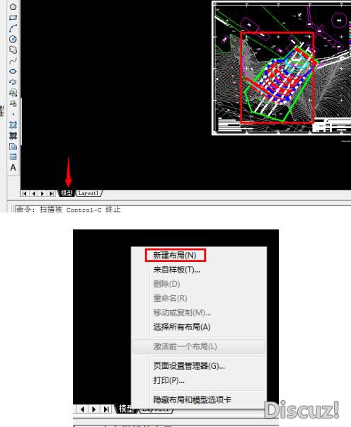

1、首先打开浩辰CAD然后在软件界面左下角找到【模型】 选项卡,右键——新建布局。如下图所示:

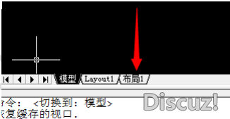

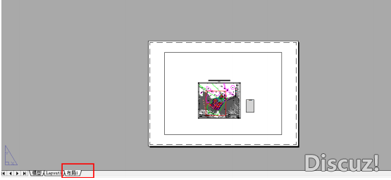

2、然后就会发现左下角的地方多了一个【布局1】 的选项卡。如下图所示:
3、然后左键【布局 1】,如下图所示:

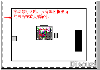

(此时在布局界面滚动鼠标,会发现整个界面都在跟着放大或缩小。)

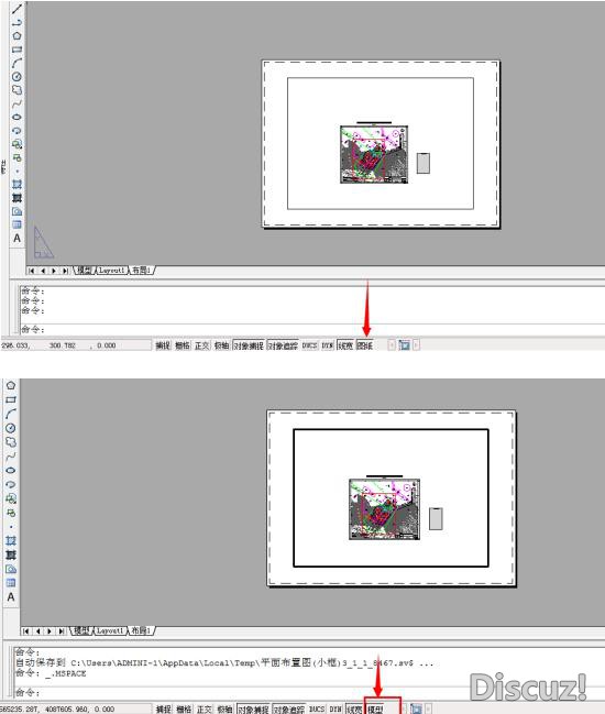

4、在浩辰CAD绘图界面中间最下部找到【图纸】 选项卡, 左键【图纸】, 你会发现【图纸】变成了【模型】。如下图所示:
此时在浩辰CAD绘图界面下滚动鼠标,会发现现在不是整个界面在放大缩小,而只有图框里面的图在放大缩小。如下图所示:

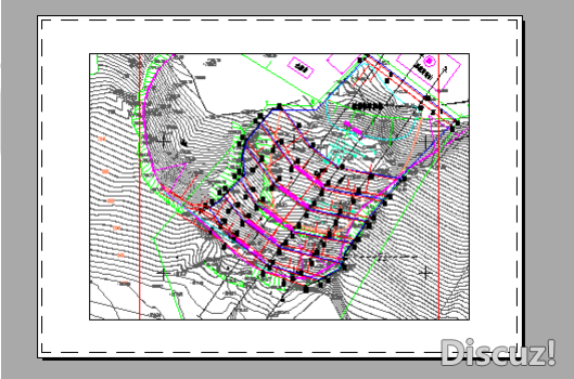

5、在这里一直放大,或缩小,或拖动,将想要打印的那部分恰好布满整个黑框。如下图所示:
6、调整好以后,在将【模型】变换为【图纸】打印即可。(注:此时在当前绘图界面下是无法编辑的)
说明:此时在左下角第一个【模型】选项卡状态下。对图纸所做的更改均会在布局里同步更改。
