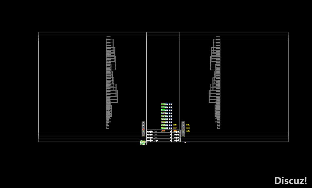

用什么法才能正常分解?用CAD的X分解出很多没用的图纸。
 楼主| 发表于 2019-9-20 10:50:40 | 显示全部楼层
图在1楼图在1楼图在1楼
 楼主| 发表于 2019-9-20 10:51:44 | 显示全部楼层
怎么上传不了图纸?

好了,谢谢,这个是多重动态块,有点难搞  详情 回复 发表于 2019-9-20 11:18

好了,谢谢,这个是多重动态块,有点难搞

动态块,只是显示了一部分,炸开后就全部显示了,炸开太乱了
你的意思是炸开后,只保留显示能看到的那些? 如果这样,论坛有插件代码,搜索下 用 动态块 或者 图块 或者 炸开 等做关键字  详情 回复 发表于 2019-9-20 11:33
