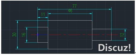

需要将图中的部分尺寸更改一下数值,使此图形变为另一个图形,通常我们会直接修改图中的线段,来达到我们的要求。甚至有时候为了方便,我们只把尺寸强标,但是往往会造成很大的错误。而用参数化设计处理,就不会像此前操作那样复杂。

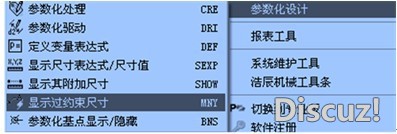

首先调用参数化设计中的参数化处理工具,根据命令行提示,选择整个图形,包含所有尺寸。软件会提示共找到多少个图形。
接着,指定参数化基点,在图形中选取一点为基点,此时,会显示出基点表示,然后,在调用参数化驱动功能,根据命令行提示,选择尺寸驱动对象,即需要更改的尺寸。
在图中选择一个尺寸,如尺寸22,提示输入新尺寸或是测量新尺寸,这是我们可以输入一个数值,如30。
此时,看我们就会看到整个图形的变化了:

在参数化设计中,还有一个很实用的工具——显示过约束尺寸。

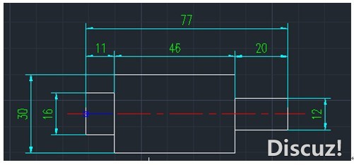

首先看一下下面的图形:

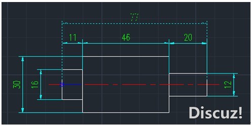

先将图形参数化处理一下,然后使用“显示过约束尺寸”工具,选择一个尺寸,如上图中尺寸11,此时就会看到图形中的效果,过约束的尺寸就会虚线显示出来,方便我们作图更规范。
