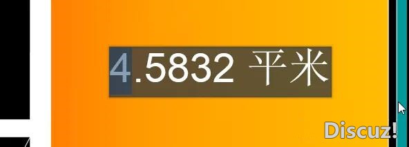

一、属性文字无法进行在位编辑
在低版本CAD中,双击普通文字也会弹出对话框,但现在的版本都实现了在位编辑,也就是双击编辑文字的时候,文字仍在原来的位置,可以直接看到文字编辑后的效果,如下图所示。

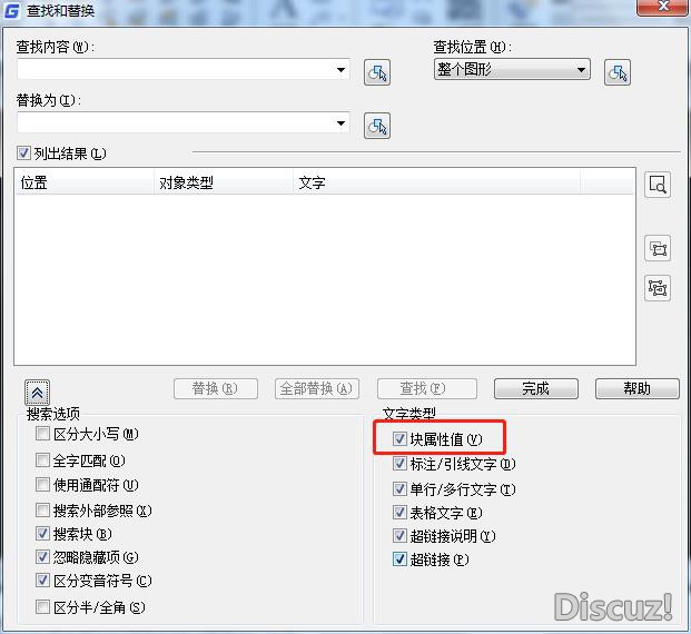

二、属性文字的标记无法查找替换
我第一次知道有人把属性文字当普通文字用就是因为有人问,图面上命名看得到文字,想查找替换成其他文字,使用FIND命令却查找不到,图纸是别人发给他的,所以他也不知道原来是因为这些文字是属性文字,他看到的是属性文字的标记,而属性文字的标记是查找不到的。而属性文字如果做到图块里后,属性的值是可以进行查找替换的,如下图所示。
从这一点可以看出,CAD的开发者就没有想到有人会拿属性文字的标记当做普通文字来用。
