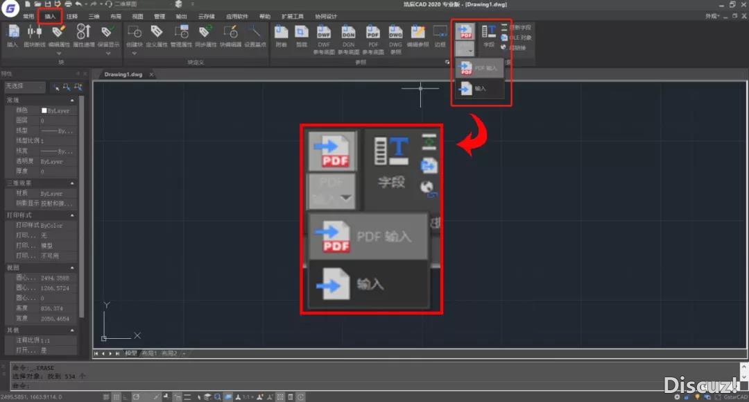

步骤一:"PDF输入"功能
打开浩辰CAD 2020在“插入”功能找到PDF输入或命令行输入PDFIMPORT均可。
(图1 浩辰CAD 2020的PDF输入功能)

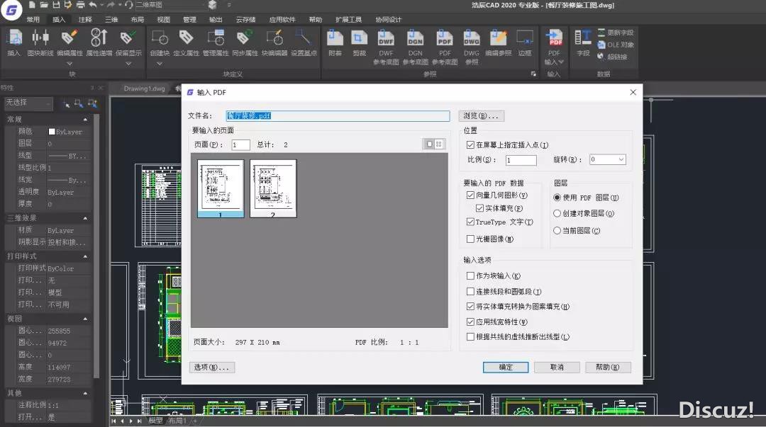

步骤二:"PDF输入"设置
选择需要打开的PDF文件,对于多页文件,会自动识别导入PDF页数,可以选择输入哪页,确定在界面插入的位置,根据需要调整比例和旋转角度等。
输入PDF数据选项框。默认“向量几何图形”“实体填充”“TrueType文字”勾选,若不需要PDF 图形中的线条、填充、文字可以去除对应项的勾选。而“光栅图像”选项,是针对PDF中含有图片而勾选。
图层选项框。软件提供3种图层管理,依据需要来勾选。
输入选项框。该选项主要是解决导入内容以何种形式展现,提供5种方式,供您在不同情况下选择。
(图2 PDF输入及其相应设置)

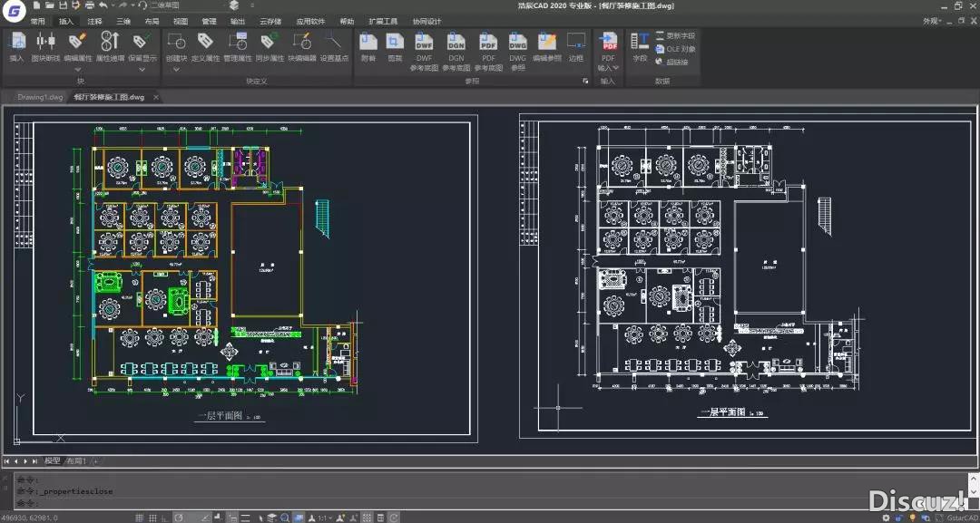

PDF导入只是第一步,如何完整的将信息读取才是关键。小编对比了原图和PDF导入后的图形,发现所有的信息完全一致,完美实现PDF图纸信息的读取,让图纸资源得到高效利用!
(图3 CAD信息的读取)
