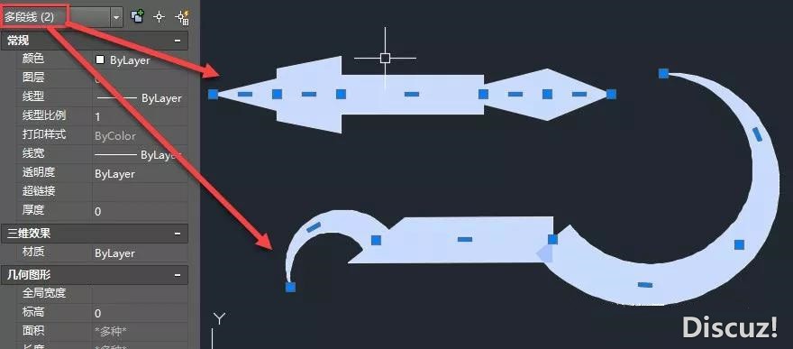

大家都知道多段线可以设置宽度,但不少人不知道多段线的直线段或弧线段时都可以将起点和端点设置成不同宽度,利用这种特征,我们可以绘制成箭头或其他形状的平面图形。
如果多段线各个点的宽度一致,在特性面板中会显示全局宽度参数。如果宽度不一致,全局宽度会显示为空,输入一个全局宽度可以让各点宽度恢复一致。

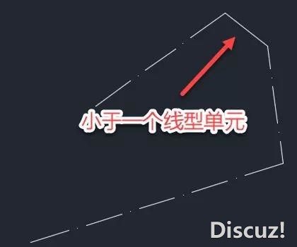

你知道多段线设成虚线时默认是每段分开生成的吗?
当多段线被设置为虚线时,不知道你注意过没有,每一段直线或圆弧的虚线都是重新计算的,先计算每段能放多少个虚线单元,放不下一个单元的部分就会在两端补上实线,如果其中某条线段长度小于一个线型单元就会直接显示为实线,如下图所示。

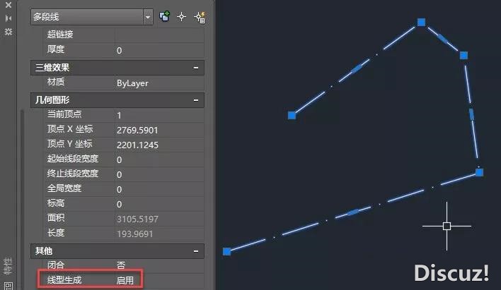

要想让虚线将多段线作为整体进行排列,需要在特性面板或用编辑多段线PE命令打开线型生成参数,如下图所示。
